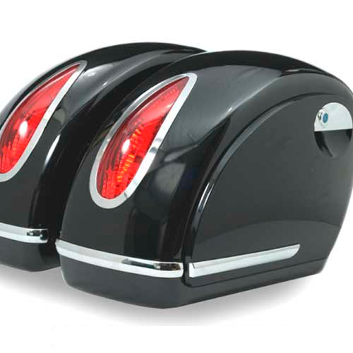

¿Las maletas son como esta?
Imagen.
Si es así, comprueba que esté bien montada, pues está hecha de dos piezas, y puede ser que se haya desprendido algún tornillo.
A mi me ha pasado pero es porque la maleta está rota, justo por la unión. Eso hace que baje la parte de abajo y se abra la puerta la aumentar el hueco y ser mayor que la pieza de la cerradura.
