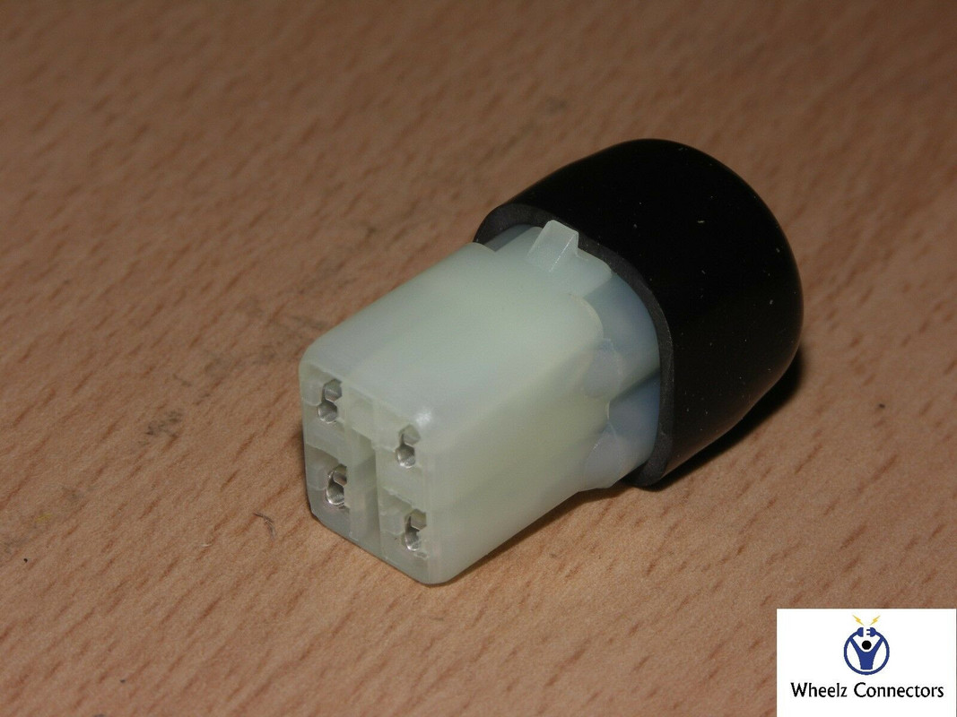

Hola tienes dos opciones, como te dijo el compañero agujero y tuerca soldada o desconectar la sombda y poner un emulador en el conector. Te paso un enlace de ebay que vale 12 €
https://www.ebay.es/itm/122338120035

Al final opté por la segunda opción. Desconecté la sonda y pude la resistencia de ebay. De momento, cero problemas
