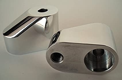

La primera... Quiero levantar el manillar un poco para acercarlo más a mi forma de conducción... Me van a hacer las piezas pero necesito saber el paso de rosca que lleva pues no es métrico

Oscar39 , he aumentado la altura del manillar con dos elevadores respetando la misma tuercas no se como quieres hacerlo tu pero ami me ha quedado de maravilla, te dejo una foto para que tengas un orientacion ,te dire que ami me lo hizo un tornero con la altura ha mi gusto..

Hola... A mí me ha hecho un tornero unos tubos inox de 55 mm roscado a 10/125 cilíndricos y pondré tornillos por debajo de quija.. una pregunta... Al quitar y probar vi que los cables estaban tensos . Aún no los he puesto porque había que hacer un rebaje de 15 mm para el espacio sin rosca que lleva el manillar. Mi pregunta... Darán los cables la altura? En donde o por donde puedo aflojarlos? Y otra pregunta... Cuanto te cobro el tornero por esas piezas tan guapas? Me harías un par?. Gracias

segun altura quieras, con estos que se ven en la foto te llegan los manguitos , yo aumente 93mm tube que cambiar solo uno el del freno pero me costo miseria ,eso si tienes que pasarlos por el interior si te interesa dime altura y consulto enviame un privado, te paso una foto a ver si lo ves bien y si quieres mas detalles no me importa indicarte los pasos , yo creo que he echo un sacrilegio vestirla a mi gusto pero tengo una muy buena maquina

Bueno ya instaladas y ha quedado muy discreto y he acercado una barbaridad el manillar al piloto. Y sólo he hecho unas torretas de 55 mm.
