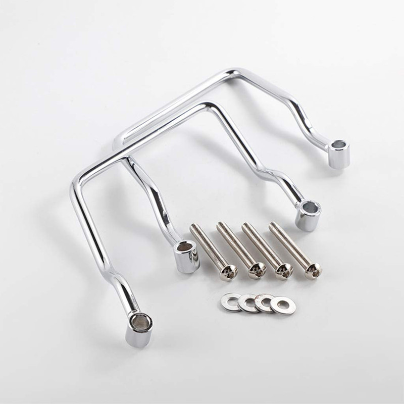

Acabo de volver de un largo viaje y aun no he tenido tiempo de subir las fotos de mi moto - lo haré mas tarde. En cualquier caso, es una Vulcan 900 Classic con fecha de primera matriculación de Julio 2017 (Nacional). Le he quitado las alforjas rígidas (de ABS) que tenía y le he puesto unas nuevas de cuero que me han regalado. Estos son los soportes que le he puesto, a mi me van perfectos. Creo que son algo muy importante porque al separar las alforjas lateralmente - al mismo tiempo se levantan, subiendolas un poco mas por encima del escape (caliente). Son de muy buena calidad y están en Amazon (de un vendedor externo) por €32,99 con envío gratis.
