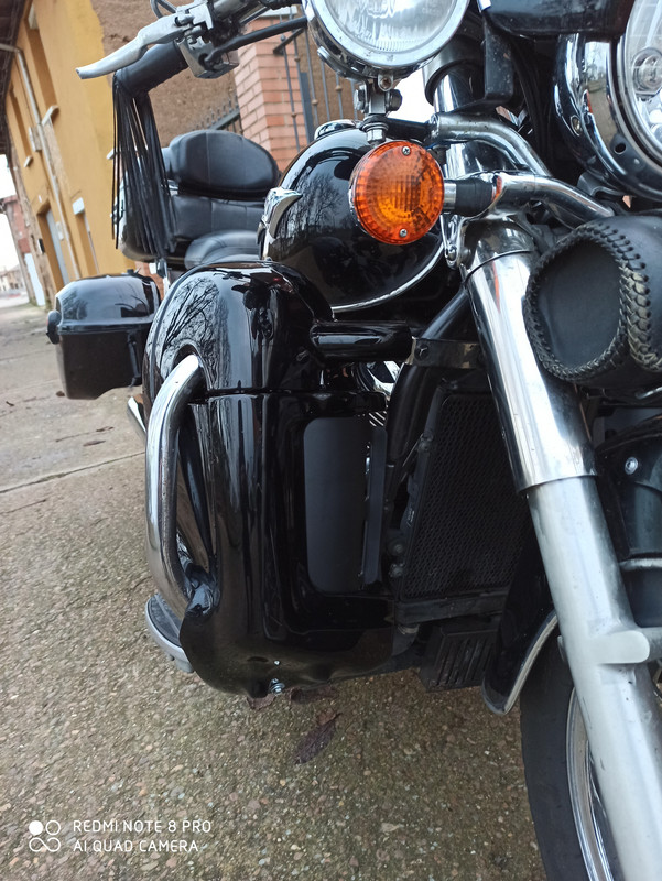

Fue complicado adaptarlas a la defensa ,

Mensaje por plcg » 06 Nov 2019, 16:17
Tuve que encargar unas defensas nuevas a un cerrajero. Nos pasamos una tarde entera probando hasta dar con las dimensiones exactas. No creo que se puedan adaptar a las defensas de la vulcan. O compras unas defensas para Harley y las adaptas a tu moto o directamente te buscas un cerrajero que te las haga a medida.

:mrgreen: parece solo va metida por la parte de arriba que sería dónde ajustarlo por qué por abajo solo va sujeto por algun soporte , no es así, entonces no sería difícil acoplar el tubo superior por el espacio de la carcasa que trae.

Aquí os dejo unas fotos me decidí a comer el de Amazon y bien lo único que con una pistola de calor le di al plástico para que en la parte de abajo entrar bien la pieza.

cristianoleon, que quieres que te diga? - ¡ESPECTACULAR! :thumb-up:

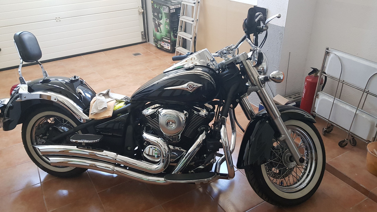

Buenas, soy nuevo x aquí.
He visto un pco por encima todas nuestras bichas, y molan bastante
Yo tengo la vn900 classic special edition 2011 y la verdad que encantado y con varias modificaciones.
Actualmente la tengo con manillar recto, espejos cambiado y tubos de escape cambiados tambien.
Mi idea es hacerla monoplaza,instalar asiento de muelles, sin hacer cambios ni cortar nada del chasis, y todo artesanalmente.
Cambios previstos:
- Intermitentes led
- Guardabarros trasero modificado
- Asiento monoplaza muelles
Para los intermitentes led, he tenido que cambiar el relé,para q funcionen perfectamente,y van de lujo
Guardabarros trasero artesanal,estoy en ellos, he realizado un molde con espuma de esta que se usa para tapar los huecos de las ventanas, y le he dado la dos que he querido, lo cubriré con fibra de vidrio, y ya tendré mi guardabarros trasero.
Asiento monoplaza, la base del asiento, también la he realizado yo, ya que encontraba pocas o casi ninguna.
Presupuesto final 150€ aprox comprando yo todos los materiales, y horas........las que tenga que echar
En el momento que tenga el resultado final, mandaré fotos

Está muy wapa!!!!!!!!!.....supongo ke le kitaras las plataformas traseras y el respaldo......no?????????

Menos charla y más trabajar jajaja. Dale duro a eso, que ya vas bien nada más que con esos escapes y las gomas de banda blanca... Ansioso espero actualización de estado por aquí

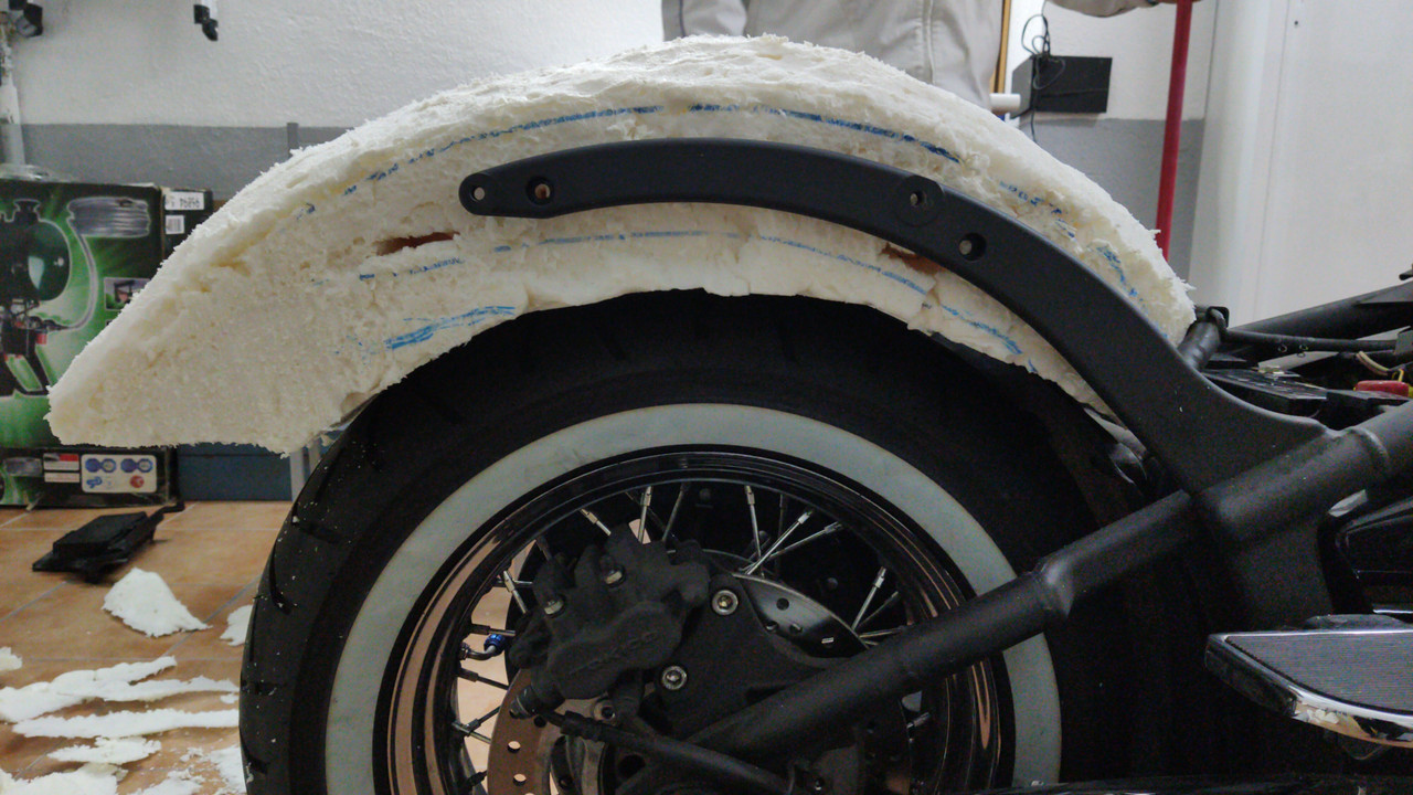

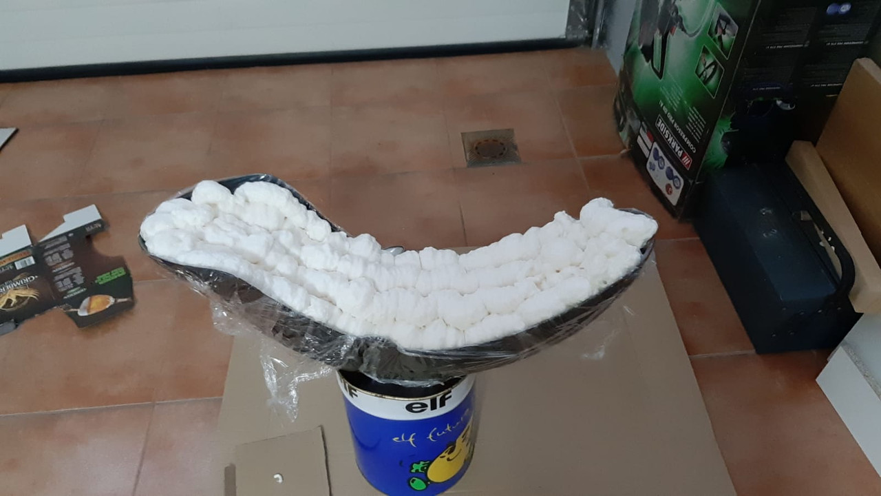

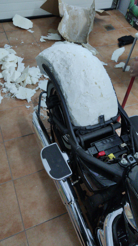

Buenas
Mucho tiempo con mi peque no tengo, pero os avanzo algo, el molde q he hecho para el guardabarros trasero y delantero,poco a poco

Eso eso, dale

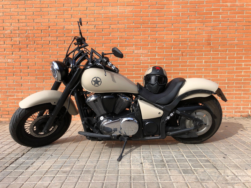

Buenos dias.
Te paso una foto del guardabarros original recortado, sin añadir fibra de vidrio.
El asiento es original, recortado para monoplaza y tapizado lo mas fino posible. La pieza que abre el asiento con la llave esta quitada de su sitio y escondida delante del porta herramientas, pero con dos tornillos vuelve a su posicion original.
Las ventajas son que cuando llevo pasajero, o le pongo un taco o el pongo el original doble.

Buenos dias.
Muy chula,y muchas gracias x la idea,pero yo tengo otra idea, asiento de muelles....etc,y cuando tenga q ir 2 montar todo lo original
