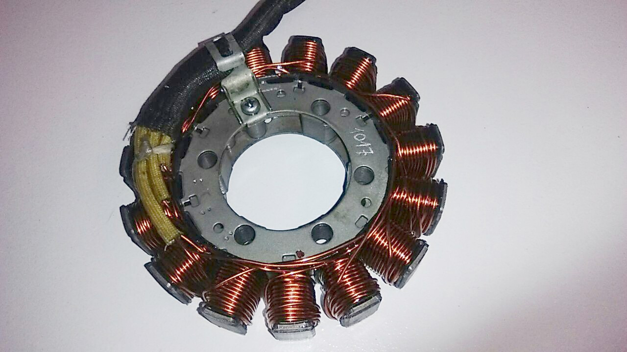

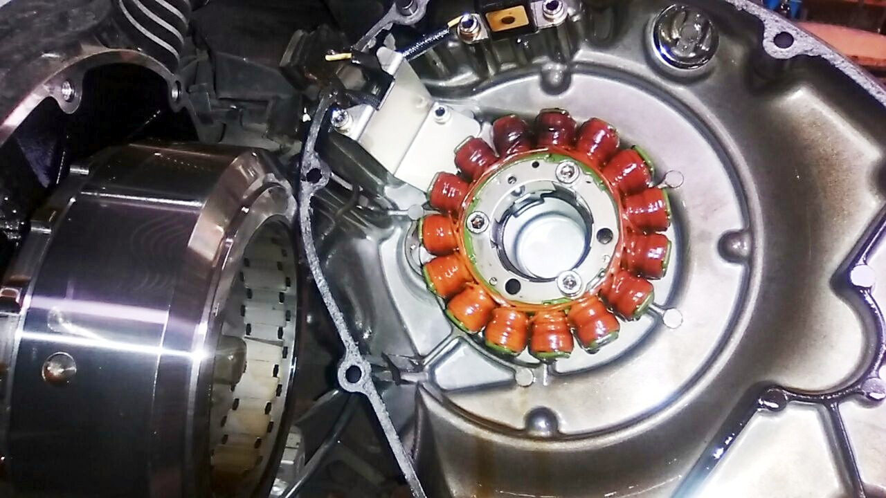

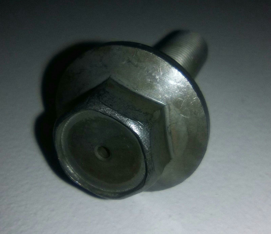

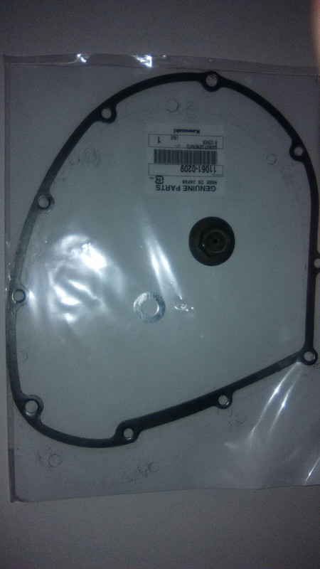

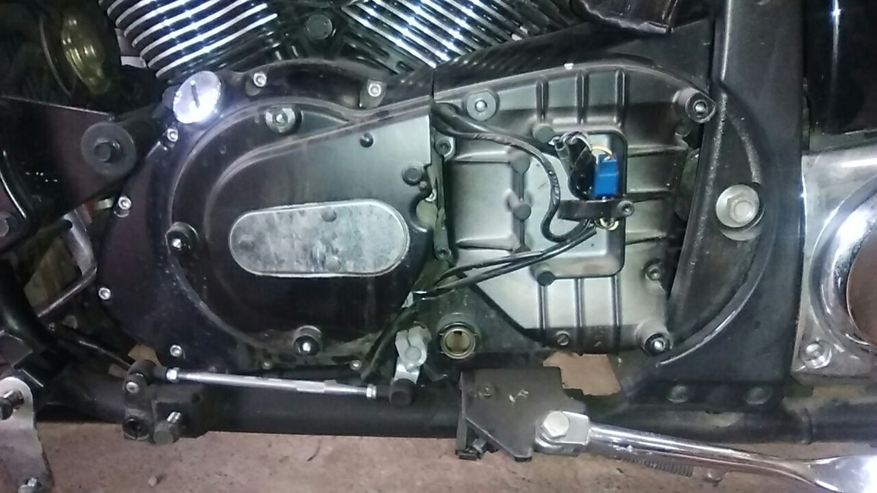

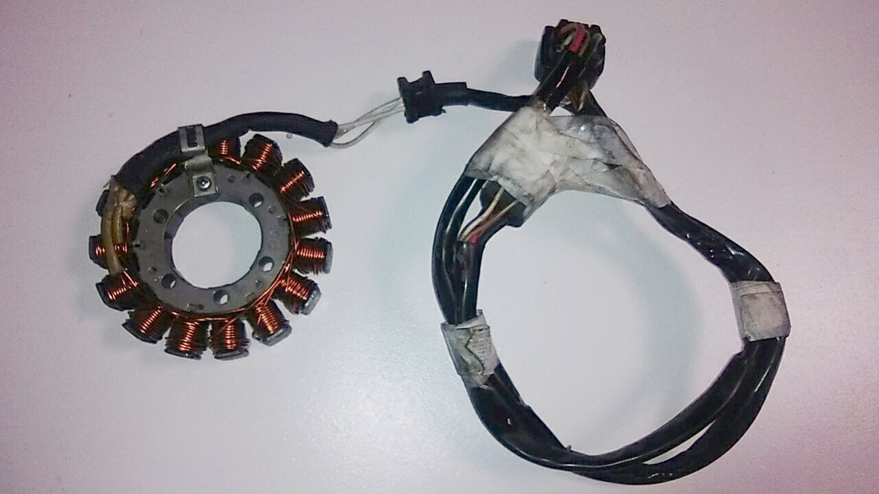

Que pena que se hayan perdido las fotos ¡¡GinRin escribió: ↑28 Feb 2017, 18:42 Bien compañeros, con ayuda de un amiguete, ya desmonté la moto. Se trató de un rato entre risas, cervezas y morros de cerdo. Lo más costoso fue que tuvimos que aflojar la rueda trasera porque el cableado pasaba por detrás de la polea de la correa y preferimos esto antes de cortar cables. Con esta maniobra y soltando el ín de la llave salen todos los cables con los conectores (abajo veréis la foto).
Ahora toca montar todo mientras reímos, bebemos y comemos,… y a seguir disfrutando.
Fotos del desmontaje:
Fotos de los recambios:
Junta y arandela del tornillo del aceite (que no hizo falta)
El famoso tornillo con el agujerito.
Fotos del alternador rebobinado:
Se ve el alternador con todos los cables sin cortar.
Una observación según la empresa del bobinado, mejor solución que los originales; Se ven los hilos porque lleva un barniz incoloro colocado a 180º que penetra por todos los hilos y los fija. Los de Kawa llevan una pasta que los recubre.
Un resumen para todo aquel interesado:

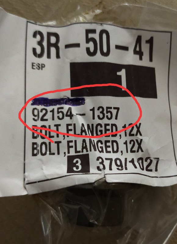

Ya tengo todas las piezas para cambiar el alternador. Tambien el dichoso tornillo pero al intentar quitar el viejo no he podido, ni siquiera haciendo palanca con un tubo y me ha surgido la duda de si será a contrarosca. Alguien que lo haya cambiado puede confirmarme si afloja a izquierda como todas las tuercas o va a contrarosca?????
Mas vale perder un minuto en la vida, que la vida en un minuto.
- ANTONIO
- Mensajes: 582
- Registrado: 17 Abr 2007, 11:41
- Moto: VN900
- Ubicación: Desde el Sur del Sur
Re: Casos de alternador quemado en VN900
A mi me lo cambio el taller y no lo se, pero si tienes el nuevo mírale la rosca para donde van los hilos.
desde el SUR del SUR
- isofanes
- Mensajes: 76
- Registrado: 07 Feb 2007, 23:39
Pues lo tengo. Esta es la referencia y me ha costado 37'14 en Kawa por si alguno tiene dudas al comprarlo.
Y mirando la rosca del tornillo afloja a izquierda lo cual quiere decir que está apretado de coj....... Volveré a intentarlo este finde a ver si soy capaz de cambiarlo.
Gracias por la idea.
Con una pistola neumática, la que los talleres usan para los tornillos de las llantas de coche, así solté yo el tronillo.isofanes escribió: ↑21 Dic 2020, 13:57 Pues lo tengo. Esta es la referencia y me ha costado 37'14 en Kawa por si alguno tiene dudas al comprarlo.

Cambiar el tornillo es sencillo pero con la herramienta adecuada. Para sacarlo lo mejor es una pistola de impacto pero para montarlo necesitas un útil para bloquear el rotor y una llave dinamométrica que sea capaz de dar los 160Nm que requiere el apriete.Roty escribió: ↑22 Feb 2021, 19:46 Hola.

Vuelvo a subir el post ya que habían caído las fotos y creo que ayudarán a más de un compañero.
Post con fecha: Re: Casos de alternador quemado en VN900
Mensaje por GinRin » 28 Feb 2017, 18:42

Hola a todos/as, a mí también se me ha quemado el alternador, tiene unos 57500 km. Una mañana sin más arranqué la moto y empezó a sonar el zumbido, me temí lo peor, adiós alternador... .He estado viajando con el zumbido unos tres/cuatro meses y la moto ha ido perfecta, pero la semana pasada decidí llevarla al taller y arreglarla, hoy la he recogido, el precio del arreglo ha sido de 400 euros, me han puesto un alternador de la marca "Tourmax", en internet veo que cuestan entre 250/300 euros, parece ser que viene con mucha más bobina y no se sobrecalienta. No se...Diós proveerá jaja.
Os cuento todo esto por si os sirve de ayuda ya que a mí este foro me sirvió para conocer la avería de está moto. Un saludo a todos/as.

Muchas gracias por tu aportación, la verdad es que tiene tela el asunto. La mía entra el lunes tb en taller para cambiar alternador, regulador y el tornillito. Sólo es original el tornillo, lo demás nó. Como pueda, ya no le doy un euro más a kawa. Y en cuanto la repare, la vendo.
