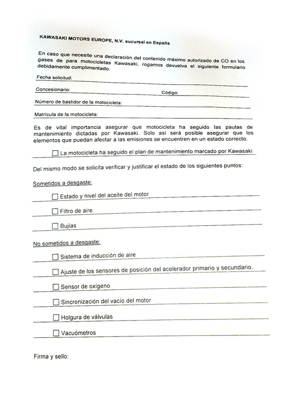

No pongo en duda que en ocasiones las motos puedan dar CO2 alto y que no sea un problema de fabricación, el caso es que he realizado todas las revisiones cuando han tocado y recientemente me han revisado la moto y no han encontrado nada fuera de lo común. Lo que me llama la atención es ir al concesionario de kawasaki y que me digan que si que hay un certificado para mi modelo de moto, pero que para recibirlo tengo que cumplimentar este documento:
Es decir, o tiene fallo de homologación o no lo tiene, no entiendo lo de "lo tiene, pero si pagas". Conozco un caso en que les exigieron a un taller comprar los recambios de la marca kawasaki para dárselo, a pesar de que acababa de pasar la revisión y había cambiado bujías y filtros. Y vi el documento que le entregaron para pasar la ITV, con el número de bastidor de la moto y un código. Dicha moto era del 2010, como la mía. Como ya digo, o es o no es.

Desconozco si hay otro certificado DISTINTO (para otros años de fabricación) al de éste hilo, certificado que aquí (Andalucía) ya no es necesario presentar pues lo tienen en las ITV's.Geo_Resy escribió: ↑25 Oct 2018, 15:14 No pongo en duda que en ocasiones las motos puedan dar CO2 alto y que no sea un problema de fabricación, el caso es que he realizado todas las revisiones cuando han tocado y recientemente me han revisado la moto y no han encontrado nada fuera de lo común. Lo que me llama la atención es ir al concesionario de kawasaki y que me digan que si que hay un certificado para mi modelo de moto, pero que para recibirlo tengo que cumplimentar este documento:
Entiendo tu cabreo, pero cualquier marca te va a pedir lo mismo que te están pidiendo si quieres que te certifiquen cualquier cosa, no es "si pago me lo dan" es si la moto ha seguido las pautas de mantenimiento dictadas por Kawasaki

Lo que me parece es que no hay un certificado genérico... te piden toda esa información y revisión de la moto porque emitirán uno solo para tu moto... y quieren asegurarse que la moto está bien mantenida... al final tiene ya 8 años...
Debería bastarles con mostrar el libro de revisiones sellado, y si acaso una medición de gases para que ellos tengan prueba de que la moto está bien... lo que veo es que me parece que Kawa no gana nada... es el conce / taller oficial el que se beneficia de esta situación...
La mía es del 2010 también, y me han aceptado el certificado, ya que al ver la tabla de gases del fabricante, se ve que todos los valores de la tabla son iguales excepto el correspondiente a nuestra moto... los de la ITV ven claramente que se trata de un error de transcripción... yo primero intentaría ir a otra ITV...
Suerte!
Avísanos cómo lo solucionas.

Eso ya no sirve, tienes que ir a Kawa para que hagan uno específico par tu moto con su número de bastidor, lógicamente antes de expedir ningún certificado tienen que hacerle una revisión a la moto para ver que todo esté bajo sus parámetros.eneko 8622 escribió: ↑18 Jun 2020, 11:14 hola buenos dias,
yo tengo el mismo problema, ayer fui a pasar itv y me tiraron por emisiones, me podriais pasar el certificado de emisiones?
mi correo es el siguiente, es del trabajo.
eneko.lopez@mdestructuras.com
Se sabía que hay que subir el ralentí para pasar la prueba y hablando el otro día con un mecánico de Kawa me comentó algo que no sabía: las sondas lambda no trabajan por debajo de +-1.200 rpm, por debajo de este régimen la mezcla es muy rica y por eso suben las emisiones.

Buenas.
Yo os cuento mi experiencia del año pasado.
Como todos los años doy da más por los gases, esta vez me pasé primero por la ITV para preguntar si aún valía con el certificado. Me informaron que ya no vale con eso por no sé qué nueva ordenanza de trafico.
Me digo que ahora el concesionario de Kawa te hace un certificado específico para tu moto para poder pasar la ITV. No recuerdo si te cobran algo, pero si es así es algo razonable. En principio no hay que ir siquiera al concesionario.
El de la ITV me dijo que si me acercaba a un concesionario multimarca con venta de repuestos no muy lejos de allí, ellos mismos escaneaban la ficha técnica de la moto y la enviaban al concesionario, y unos días después puedes ir a recoger tu certificado.
Yo fui después de hablar con el de la ITV, pero me dijeron que para pedir el certificado tienes que presentar el informe de la inspección de la ITV donde indican que te han tirado por los gases.
Así que volví a la ITV e intenté pasarla. Tuve la suerte o no de dar justo el límite permitido de gases, y los de la ITV se apiadaron de mi y no me tiraron, así que al final no tuve que pedir el certificado.
Pero vamos, que ahora es como os cuento.
De todos modos pregunta en la ITV antes de pasarla.
Espero que os sirva de ayuda.
Un saludo,
Santos
