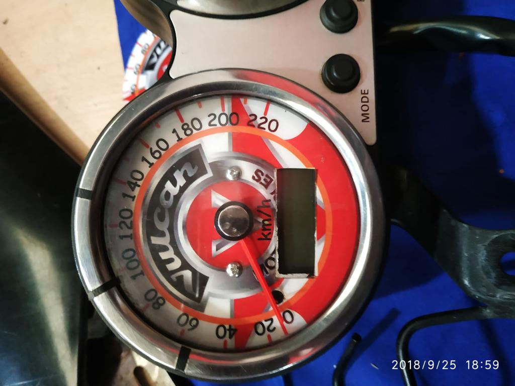

Aquí tienes como ha quedado en una 1600 meanstreak
Y la forma de fabricar es la siguiente :
Se dibuja sobre una transparencia con una impresora láser, se pega en una pegatins de poliester, se plastifica por la parte de la transparencia para proteger el tóner
De recorta y se sustituye la original

Chapu escribió: 20 Ene 2019, 22:38 Imagen

¿Y para que tenemos este foro?.
Con nuestra propia ayuda podemos diseñarlos y fabricarlos nosotros.
Si no cobramos tiempo de diseño y solo materiales y envío por correos, podrían hacerse por unos 10€.
Tan sólo necesito
Un escaneo de la caratula en la mejor resolución posible
Las medidas reales de su contorno
Así que si estas interesado, cuento con esa ayuda

Millas: 1-5
Si alguien escanea una carátula y pone las medidas yo me encargo de tunearla en Km.
Y si alguien pasa por Puertollano, yo me atrevo a cambiar los puentes de posición.
También vale una fotografía de frente (Para conservar las proporciones de la circunferencia) y las medidas lo más exacto posible entre tornillo y tornillo y del diámetro de la escala

Los puentes que afectan son los 1,2,3,4,5 siendo las combinaciones:
Km: 2-3-4
Millas: 1-5
Creo que que te has comido un par de puentes
Km 2-3-4-9
Millas 1-5-8
No, si hacerlo es muy fácil pero ....hay que atreverse. Si pillara otro velocímetro lo intentaba yo mismo

CONFIGURACIÓN PUENTES 7-8-9- EN KM/H
CONFIGURACIÓN PUENTES 7-8-9 EN MLL/H
