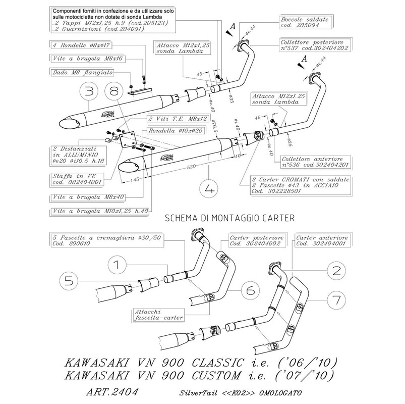

Buenos dias. Si estás interesado en poner colas de escape a tu gusto , tienes varias opciones. Hay talleres que te lo haran sin problemas o si conoces algún tubero. También hay marcas que lo venden como LEOVINCE.

Esos Leo Vince sólo los he encontrado enteros, incluyendo los colectores. Si por casualidad encuentras algún distribuidor que venda alguna pieza suelta de ese despiece, por favor, dímelo.
