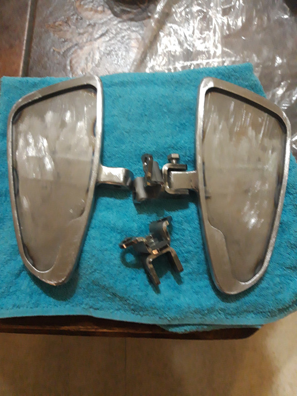

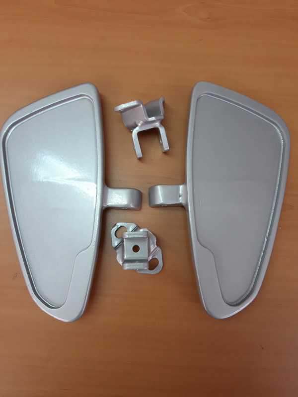

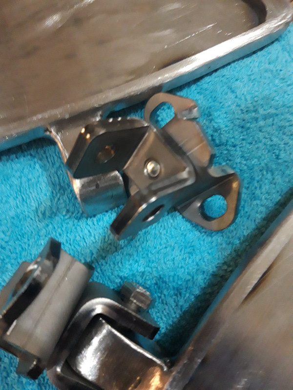

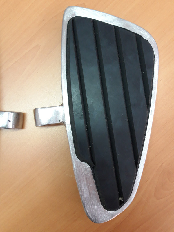

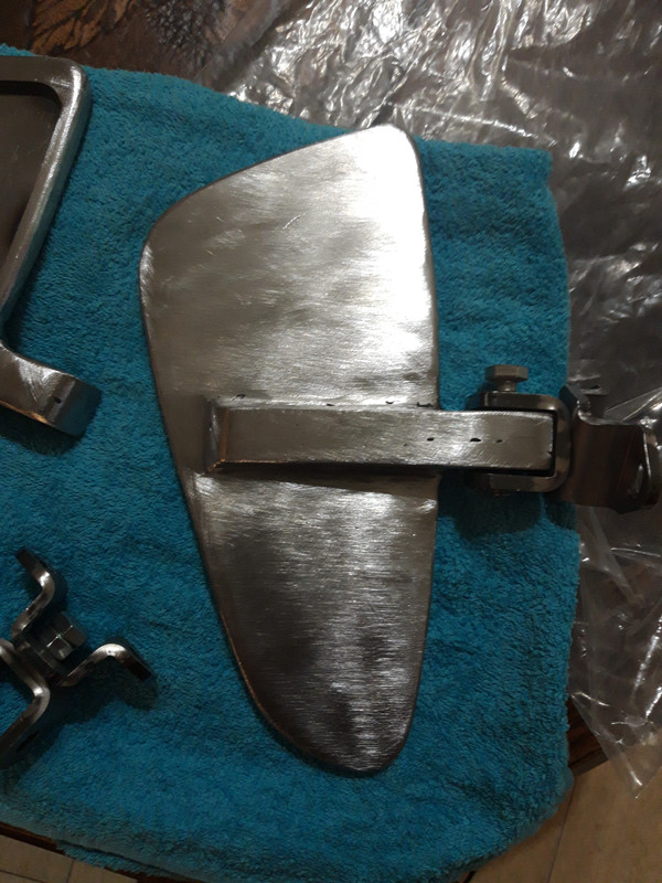

Viendo los precios de las plataformas traseras que hay por la red he decidido hacerlas yo mismo. Me dibujé el despiece en chapa de 5mm, las encargué al corte láser y ya las tengo soleadas. Me falta presentar el soporte en la moto para ajustar la inclinación para poder soldar los. Os dejo unas fotos para que veáis como van .

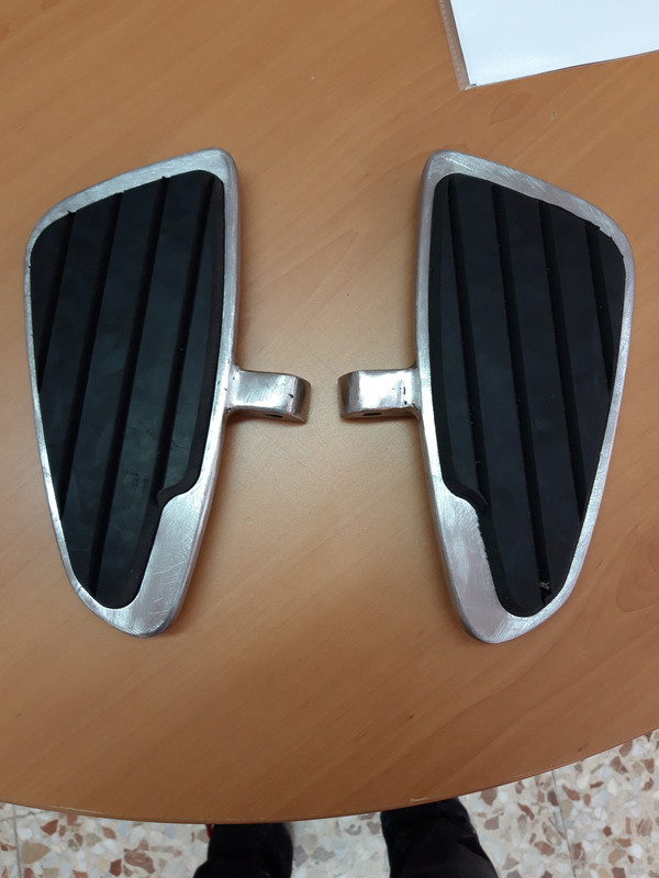

El trabajo de soldadura es cosa de mi padre. Es un fiera en eso. Yo hice el diseño de las piezas en autocad y pedí todo al corte láser. Las gomas las dibujé también y las he cortado con una máquina de corte de control numérico, y quedaron de puta madre. En cuanto las tenga pintadas y puestas en la moto subo fotos para ver que os parecen.

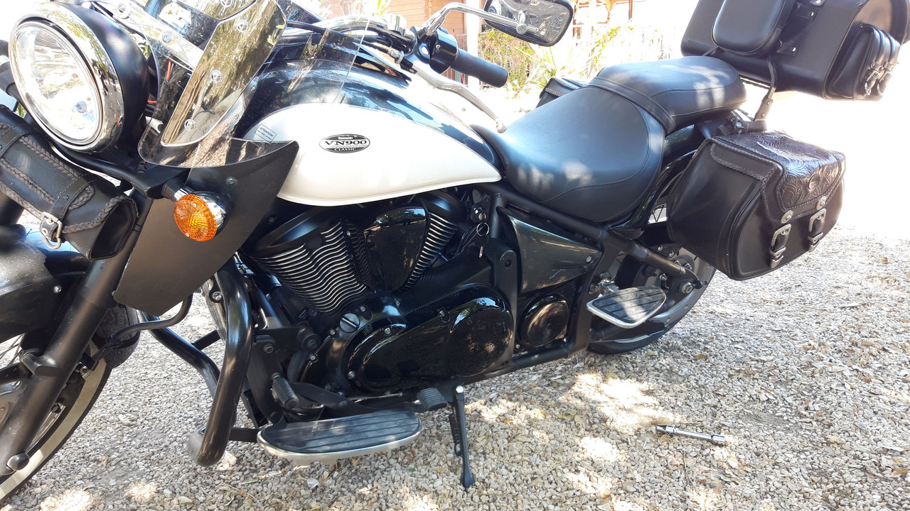

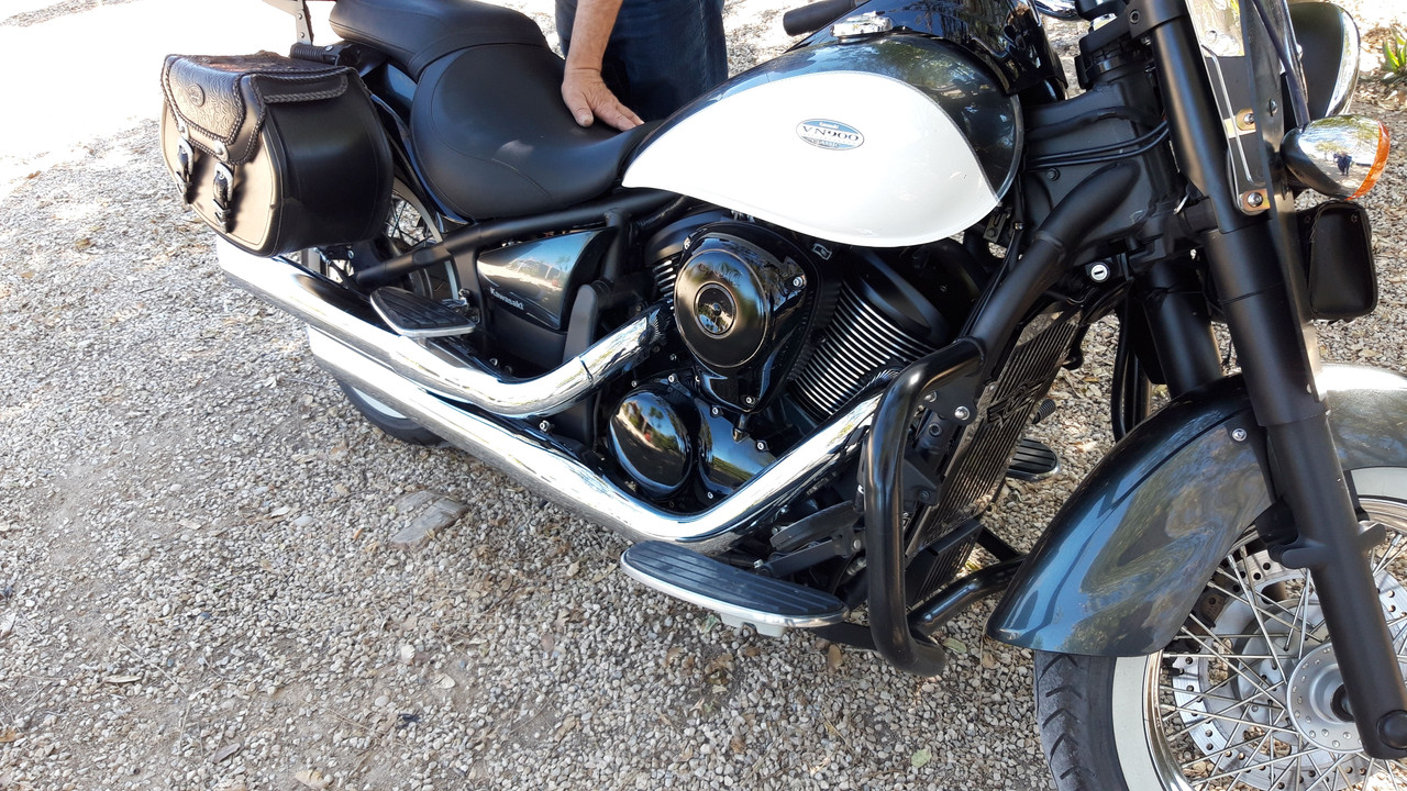

La verdad que estoy muy contento con como están quedando. Si no hubieran quedado bien ni me pasaría por la cabeza el colocarlas. Intento ahorrar dinero donde se puede, siempre que el resultado quede lo suficientemente aceptable, de lo contrario irían al contenedor de basura.
Ya las tengo pintadas, al final de gris plata, me gustaba más. Esta tarde pegaré las gomas y las coloco en la moto.

Las gomas las corté a medida de un retal que encontré en mi curro de unos 15x50cm y de 1cm de espesor. Yo lo corte con máquina de ccn , pero con maña se puede hacer a mano.
