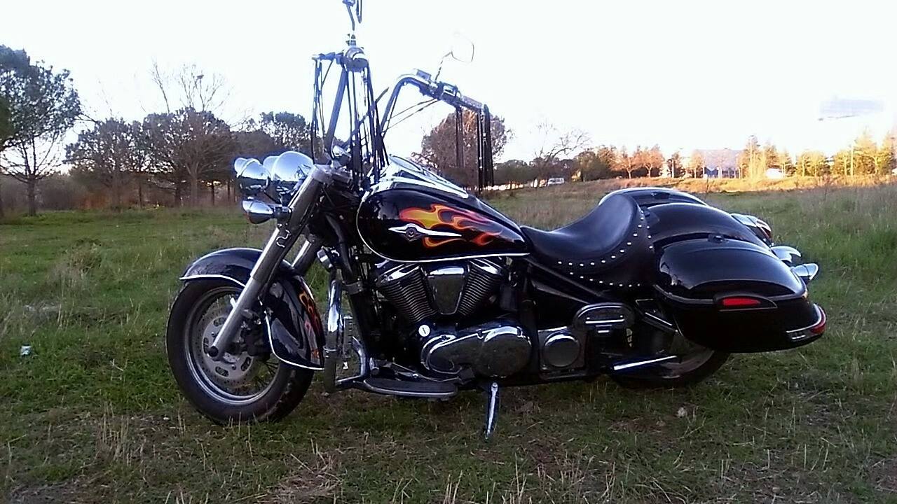

En mi 900 tenía uno de 14" (36cm) y de grueso 32mm
Cambié solo el cable del embrague.
Tuve que pasar por dentro el resto de cables pero llegaba bien.
Suerte y al lío

Yo llegué hasta las 16" cambiando sólo cable de embrague. Lo tengo todo documentado en mi blog, te dejo enlace por si sirviese de ayuda. Suerte y ve contándonos!
