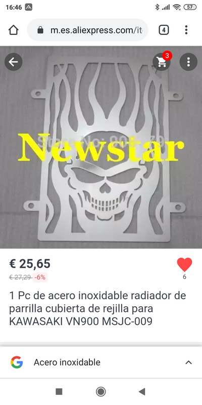

El otro día compré un cubreregulador del AliExpress, ponía que iba encima de la parrilla existente, pero ya sabemos de estos chinos, el caso que encaja perfecta pero hay que quitar la original. En la web hay varios cubreradiadores pero no ponen si hay que quitar la rejilla original, en cuanto al que quiero poner, es de los que no llevan marco, sino solo el frontal, tipo al que os pongo. Sabéis de algún cubreradiador, que no haga falta quitar la rejilla original que lleva la moto, y su enlace. Gracias.

Yo llevo un cubre radiador de AliExpress.
Y tuve q quitarle la rejilla original para ponérsela.
Creo q en todas hay q quitarle la rejilla original.
Pero yo lo prefiero así.
Por q si pudiéramos una encima de la otra,el tradiador transportaría menos,y eso no es bueno.

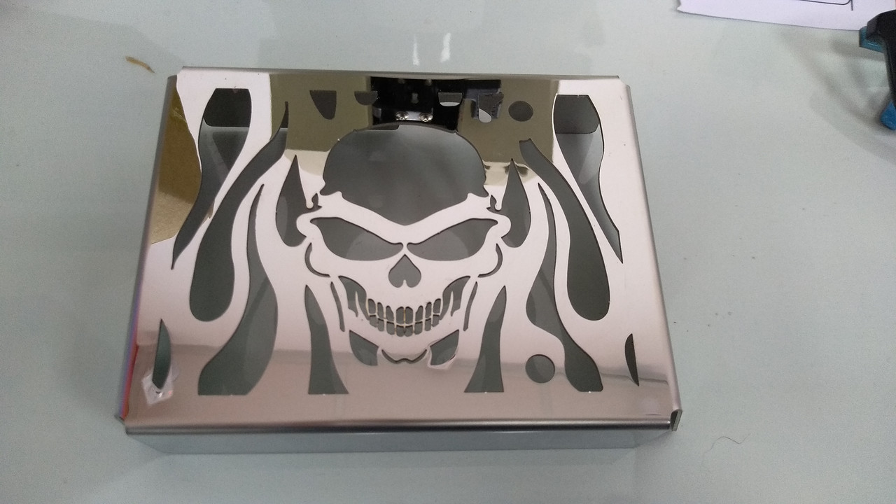

por si os sirve. en un viaje que hicimos la territorial a Bilbao, a dos compañeros con 900 y que llevaban cubre radiador de esos se les encendió el chivato de temperatura y a otro que no lo llevaba no. es verdad que por Zaragoza hacía un calor de narices pero estos dos después lo quitaron y no han vuelto a tener ese problema.

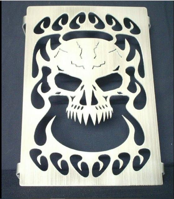

Creo que esto que dice Luichi lo deberíais tomar MUY en cuenta - el radiador esta hecho para que el aire le entre por las rejillas. Este cubre radiador de calavera que han puesto arriba es muy bonito, pero de una forma u otra reduce bastante el volumen de aire que le llega al radiador. Esta reducción en el flujo de aire se nota sobre todo a bajas velocidades en días muy calurosos.luichi escribió: ↑10 Ene 2020, 18:45 por si os sirve. en un viaje que hicimos la territorial a Bilbao, a dos compañeros con 900 y que llevaban cubre radiador de esos se les encendió el chivato de temperatura y a otro que no lo llevaba no. es verdad que por Zaragoza hacía un calor de narices pero estos dos después lo quitaron y no han vuelto a tener ese problema.
** Hay peores aun que ese, mirar este modelo que es solo recomendable para motos de VOCA (Vulcan Owners Club Antártida) que no saldrán del circulo polar
En serio... Si de todas forma se deciden en poner uno, yo os sugiero poner el modelo menos ¨tupido¨ que encuentren - como hice yo, que he puesto uno tanto en mi anterior VN-900 como en mi actual VN-2000. Aunque en la foto de mi CuelloToro no se nota mucho, en ambos casos el cubre radiador va por encima (no sustituye) al protector que viene de fabrica.
