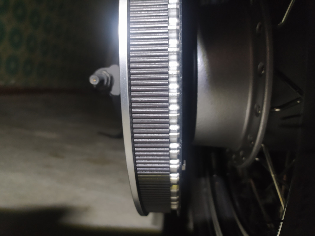

Hola amigos. Espero que se vea la foto. La correa está en la parte izquierda del plato de la rueda trasera (mirando por detrás). La rueda está centrada. A que se debe? Me gustaría que fuera más centrada. Gracias

Pues se debe a que desde hace un tiempo la marca decidió no hacer las correas tan anchas, pero no afecta para nada a las buena marcha.
Cuando saqué la mía del concesionario al comprarla lo vi y al día siguiente fui a ver qué pasaba y eso fue lo que me dijeron.
20.000 km yo un solo problema

Gracias. Y yo comiéndome la cabeza pensando en si la rueda está descentrada, si la correa a dado de si por las aceleraciones o deceleraciones y cosas de esas

Perdona, la rueda está centrada cuando la correa está centrada en la polea, centra al girar y si no la rueda no está.

Usease, que cuando la moto se pone en marcha la polea se centra? Yo tenia la incógnita de saber si iba a jorobar la correa por el lateral por el roce. Pues pondré la GoPro (la del Lidl) y veré que efecto hace. La curiosidad se quita haciendo :D

Hay que centrar la rueda con los tirantes laterales y girando la rueda hacia delante, cuando la correa está más o menos en el centro estará bien, corregirlo.
