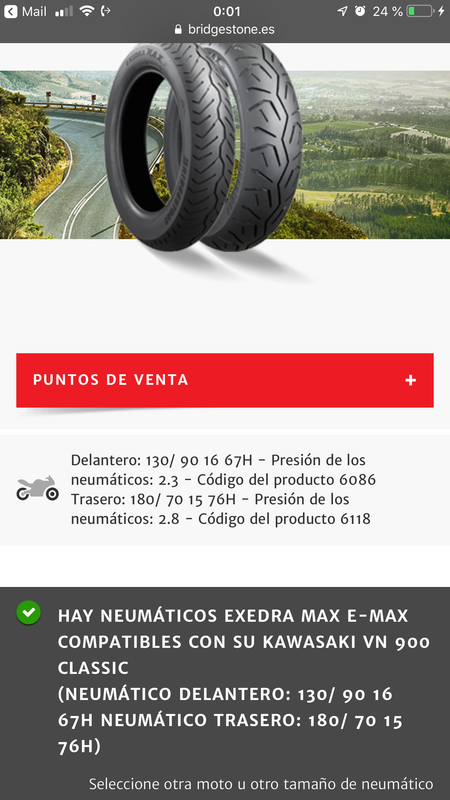

Depende del neumático. Yo llevo las Bridgestone exedra e-Max y el fabricante, para nuestras máquinas, marca 2.3 en la delantera y 2.8 en la trasera. Yo las llevo así y van de maravilla, el primer juego lo llevaba con 2.0 del y 2.3 atrás, al final se me cuadró el neumático trasero y la banda central estaba comida entera. Sin embargo ahora el desgaste es más uniforme.VOLVO01 escribió: ↑25 Mar 2021, 22:15 Salud y cervezas.

![Imagen](https://i.postimg.cc/0jXhQBrT/FBBA93-B3-4319-48-B8-AA5-B-874-A913-AAE30.png)

Caray, pues hay mucha diferencia con lo aconsejado por los manuales. Sobre todo me llama la atención que según eso llevaría más presión detras que delante (cosa que por otra parte me parece lo lógico) . Parece que es dificil ponerse de acuerdo en esto, aunque tú pareces tenerlo claro y sobre todo comprobado. Te haré caso. Yo también monto esos mismos neumáticos.
Muchas gracias
