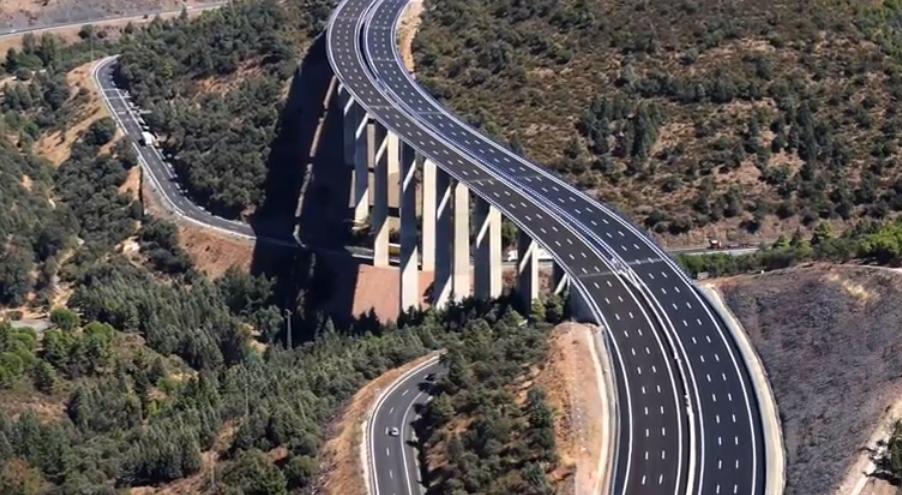

Que despeñaperros hace 30 años era así:
Pero ahora es así:
Y como eso, el 80% de las carreteras interurbanas.
Y por contra a las carreteras de portugal, francia o italia se les nota precisamente lo contrario, que la mayoría las hicieron hace 25 años... y así las dejaron.

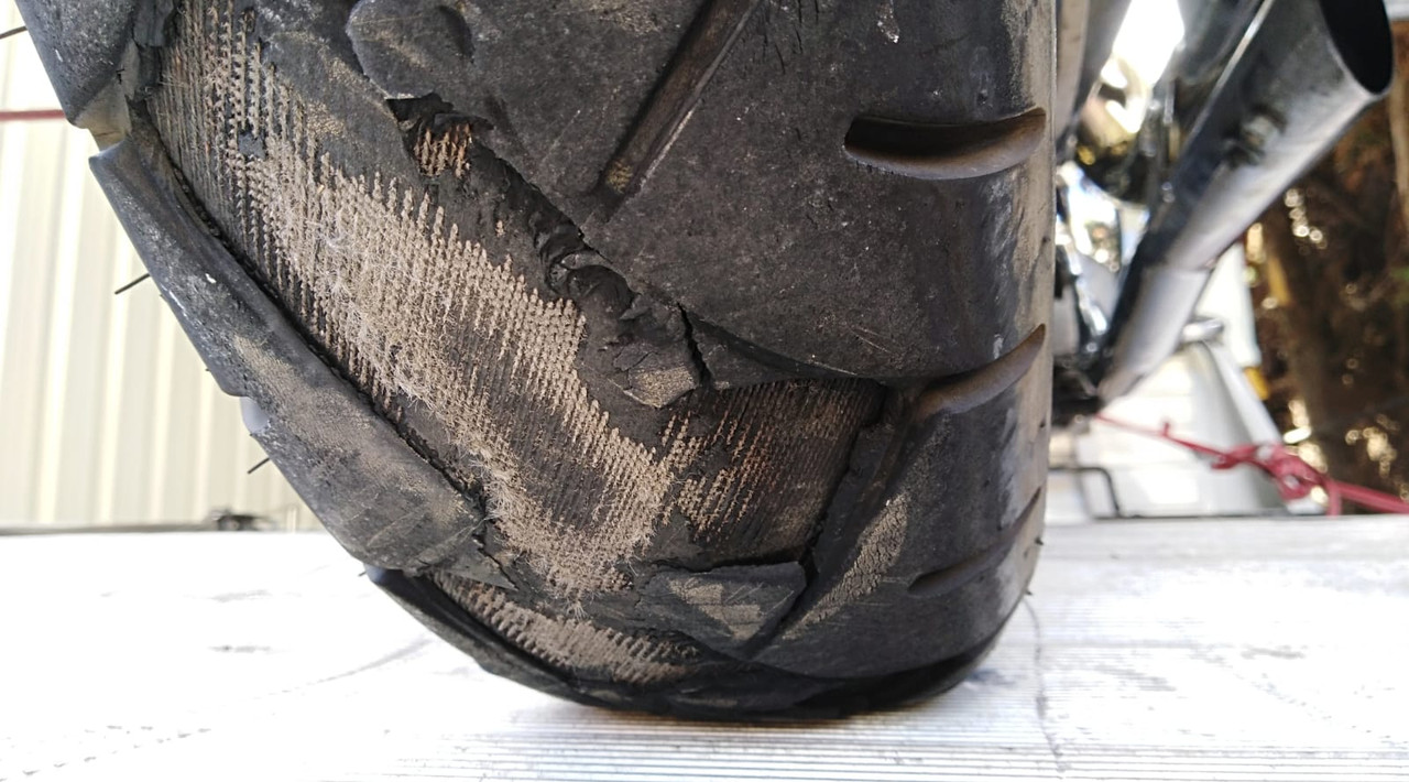

Así es como le ha sentado al neumático trasero de mi VN1500 recorrer 4000 kms por tierras italianas, casi todos hechos en autopistas de peaje:
Y hablamos de un neumático con 2 años y algo de edad, y con solo unos miles de kilómetros de uso. 4000 kms recorridos con la moto cargada con dos personas y equipaje, si, pero he hecho muchas decenas de miles de kilómetros en España igual de cargados, y jamás me ha pasado algo parecido.

Por la foto que presentas sólo puedo pensar que el problema sea el neumático. Sobre todo teniendo la edad que tiene y el uso. ¿Podría ser que dadas las altas temperaturas se haya agravado? Yo consumí un neumático de coche en la moto en menos de 4.000km porque era blando, de invierno, y había 36ºC fuera del asfalto. :shrug:
En este foro hay gente más cualificada y que trabaja en el sector "gomístico" que espero puedan dar su opinion basados en sus experiencias. Con 276.000km en la moto, eso no me ha pasado nunca con menos de 30.000km en el neumático. El problema es que no creo que puedas pedir garantía ya.

Yo también diría que eso es del neumático y no de la carretera

Es probable que se hayan juntado el hambre con las ganas de comer, y el neumático realmente tuviera un problema de base.
Pero la realidad es que las condiciones de uso son las que han llevado el neumático al límite. Un límite que probablemente debería haber aguantado... pero que no tienen comparación con nada que uno se encuentre en España en una autovía. Igual que tampoco sucede aqui jamás que una hora de saltos por una autopista te lleguen a aflojar torretas y producir contracturas (y hombre, apostaría a que ni los tornillos ni mis hombros están defectuosos :mrgreen: :mrgreen: :mrgreen: )
Y bueno, que no es percepción particular. Es cierto que todo el mundo en italia me ha comentado que en el norte hay dinero y la cosa es distinta (yo he estado en Roma, y de ahí al sur), así que si uno va de aquí a Venencia lo mismo no se entera de cómo son las cosas realmente, pero lo hacían mientas nos llamaban "valientes" por tener el valor de hacer semejante viaje por carretera, y encima hacerlo en moto - y realmente deben sentirlo así, por que creo que en todo el camino tal vez nos hayamos cruzado con una docena de motos haciendo turismo - Otra cosa que nos llamó la atención fué precisamente que solo en el trayecto desde barcelona a Avila hemos coincidido con bastantes más motos con equipaje de viaje que en toda la bota.
Y un compañero de aquí ha coincidido con coger el mismo ferry unos días antes, para ir a visitar a familia cerca de roma y luego subiendo y volviendo en direcciòn a Alemania, y cuando nos hemos encontrado la semana pasada lo primero que me ha dicho es "tiooo, y no veas qué malas las carreteras, nooo?". El a mi antes que yo a él.
En cualquier caso el asunto no es si coincide o no con algún defecto del neumático, si no que en España incluso aunque lo tenga, nunca me habría enterado.

Un desgaste "normal", o acelerado, te habría dejado plana la rueda. A ti se te ha troceado. :shock:

En realidad estoy casi seguro de cual fué el origen inicial de la ruptura. En la carretera de Marsala a Agrigento, a poca distancia del final (una de las pocas vías rápidas que no requiere peajes), que como toda sicilia está llena de viaductos, me encontré con un socavón de tal vez unos treinta por treinta centímetros de superficie, y unos tres o cuatro dedos de profundidad. Agujeros de esa especie se encuentra uno cada 100 o 200 metros, con frecuencia coincidiendo con una linea de las de dilatación (que son un suplicio constante en si mismas).
Iba detrás de un coche y eso me impidió verlo con distancia suficiente - conseguí que la rueda delantera lo esquivase, pero no debí calcular bien el retorno y la rueda trasera si que entró de pleno. A mi mujer le estuvo doliendo la espalda un rato, y fué un rato después que al circular con la moto a baja velocidad empecé a notar que algo no iba todo lo fino que debía.
Lo cierto es que la revisé visualmente (ahi, y tres o cuatro veces más), y descubrí que el cable de iluminación de la matrícula se había soltado. Pero entre que con el guardabarros cerrado uno ve poca rueda, y que seguramente o coincidía el daño o justo debajo o justo arriba, no pude ubicarlo. El comportamiento de la moto fué empeorando, pero terminé achacándolo mayormente a un daño en la suspensión (de hecho la suspensión TAMBIEN se ha quedado un poco tocada).
Yo por ejemplo curiosamente estoy acostumbrado a ver neumáticos con ese mismo tipo de daño. Solía moverme mucho con gente con tourings Harley Davidson, y en esas motos hay que tener cuidado con los neumáticos, por que aunque la medida sea digamos "normal", el índice de carga necesario es más alto del habitual, por lo que pesan.
La gente suele llevar las motos a ponerle neumáticos de marca HD por que "si les pones de otra marca no van bien", pero la razón es que si el que sea no está atento, le pone menos carga de la cuenta. Y lo que sucede con el neumático si tiene menos capacidad de carga es precisamente eso... si selen hacer viajes con pasajero, carga, etc. se les abre la banda de rodadura de esa forma más pronto que tarde.
ASí que no es desgaste por rodaje, si no sobrecarga. Una sobrecarga que tal vez el neumático debería haber soportado, pero que no ha dejado de producirse llevando las cosas al límite.
De hecho ahora le he puesto a la moto un neumático con un factor de carga mayor. Hago la cuenta del factor que dice en la ficha (71), y no me sale. Corresponde a una carga de 345 kgs, para una moto que en vacío ya pesa más de 300 kgs. Inferior a la homologación que tenían mis dos motos anteriores, ambas más ligeras.
Evidentemente el peso se reparte entre las dos ruedas, pero cuando añades piloto y acompañante, equipaje, etc... las cosas andan más que justas. Y cuando uno lleva la moto así de cargada durante varios miles de kilómetros de baches y esquivas desplazando el peso, es un resultado comprensible.
Lo ha sustituido un neumático con factor 77, con casi 100 kgs más de resistencia estandar.
