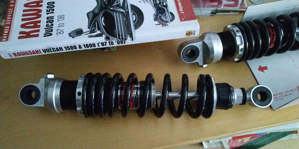

Pues si, me decidí a probar con lo de los YSS, progresivos y con la cosa de la tecnología con gas que al parecer rinde mejor.
Y hoy acaban de llegar mis flamantes nuevos amortiguadores:
Son de la serie "Top", con altura regulable, control de rebote, y precarga con ajuste por rosca (no tiene solo 5 posiciones, si no regulación fina desde un máximo a un mínimo). No tienen el muelle cromado como los originales pero cuando los he enfrentado en el lateral de la moto no parecen desdecir mucho del conjunto visual - casi que hacen juego con el aspecto igualmente negro+aluminio del final del cardan y el sistema de freno.
Han salido por 308 euros puestos en casa. Había también la versión básica por menos de 200, sin regulación de altura ni eso del rebote, pero la verdad es que ya puestos me ha sonado bien sobre todo lo del rebote... en algo se notará, digo yo.
Ahora me toca montarlos, y luego probarlos.
Seguiremos informando :mrgreen:

Siguiendo la cosa, ya están puestos, y probados en un trayecto ilustrativo.
Y el resultado es muy bueno. La moto ha mejorado totalmente la estabilidad. Desde luego se ve que le hacía falta.
