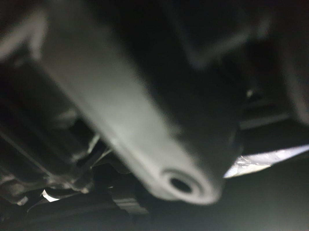

Llevé la moto al taller (en grúa) y amablemente me dijeron que la parte de abajo del cárter se veía raspada, quizás por algún bordillo, etc..
En dicha zona hay un tornillo allen que me dijeorn le pondrían sellante y apretarían nuevamente. Asi lo hicieron, volví a casa con la moto y he puesto un papel debajo, para comprobar si gotea.
Tras un par de horas chequeando no hay huellas de goteo
Aquí las fotos del tornillo en mención
Kike
