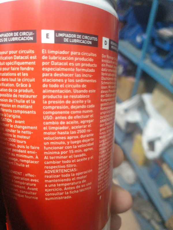

para los que no conoceis estos productos os pongo foto con lo que realiza al echarse, y otra cosa seguramente habra para moto este que pongo yo en concreto es para coche o camion.
