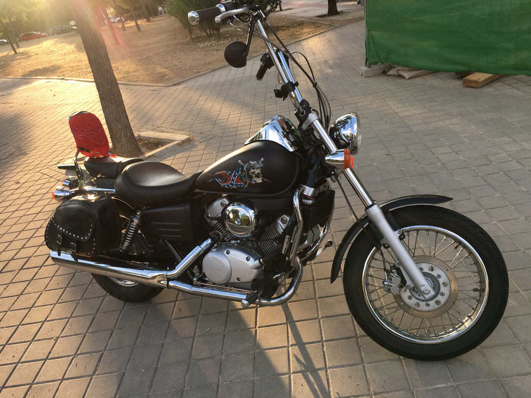

Buenas a todos.
Estoy homologando el cuelgamonos de mi clásica siguiendo el procedimiento que he leido en varios sitios: contactar con una ingeniería para que te hagan el Informe de conformidad (en el caso de que no tengas el papelito del TUV del cuelgamonos, como es mi caso), certificado de taller y volver a la ITV.
Resulta que la ingeniería a la que he solicitado el informe de conformidad me dice que no lo aprueba porque la altura máxima supera los 1200mm de altura . Por esa regla de 3, ningún cuelgamonos puede homologarse hoy en día, un cuelgamonos de 40 cm tendría que montarse en motos de 80 cm...
Me podéis contar vuestra experiencia con este tema y como lo solucionasteis??

Eso no tiene sentido. Habla con otro ingeniero.
Te podría incluso citar dos motos (la victory high ball, y una harley breakout aniversario) que han salido de serie con manillares más altos que eso.

Busca un taller de transformaciones, que ya tendrá su 'propio' ingeniero.

Hola! Yo en mi sombrita, homologué toda la reforma que me hicieron en motostreet con mapaingenieria, y la itv sin problemas. Legalizado todo.

Hola, lo del cuelga monos no lo entiendo, habla con otro ingeniero o preparador como te han dicho,incluso con el ingeniero de la ITV.
Se supone que al ser una reforma se modifica sustancialmente y por eso un ingeniero te lo debe homologar como que cumple con los parámetros de seguridad etc, si se fija en la altura máxima de la ficha es imposible que puedas poner ningún manillar más alto ni en la tuya ni en ninguna.
Bueno, perdón por tanto rollo y espero ser de ayuda, ánimo que ya falta menos.
Saludos y birras
