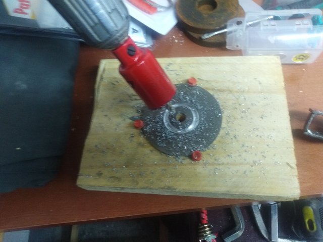

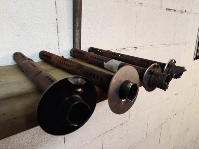

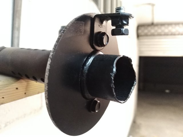

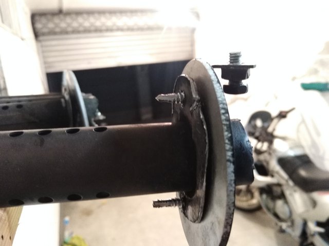

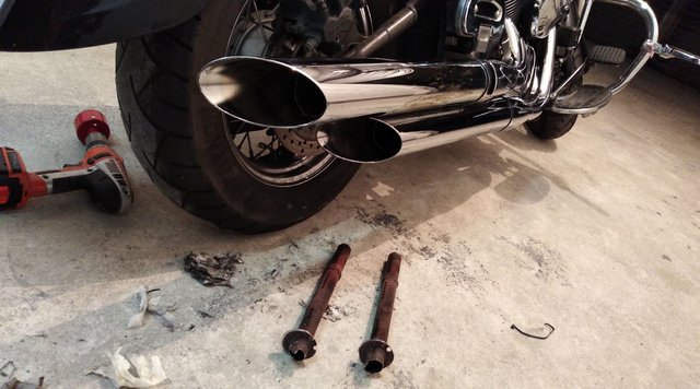

Hola, yo tengo una 900 y vacíe los de serie como en los videos de YouTube, a taladro con una corona de 65mm. Luego al sacar el silenciador le he hecho una ñapa para ke sean de quita y pon.
Con unas arandelas de 80mm las taladro en el centro con otra corona de 32mm que es el grosor del silenciador.
A una "ele" pequeña de 1cm x 1cm le sueldo una tuerca en uno de los agujeros, yo lo hice con un poco de soldadura en frío.
Con dos tornillos roscachapa atornillo la arandela al sobrante de por donde hemos cortado y pasando uno de los tornillos por el otro agujero de la "ele" procurando ke quede le tuerca hacia el exterior con un tornillo ke rosque hacia afuera.
La idea es colocarlo otra vez en su lugar y apretar el tornillo contra el interior del tubo para ke quede fijado.
Un poco de pintura con espray negro para disimular y asi tenemos un dbkiller para la itv y el resto a gozar
Pongo unas fotos ke se entenderá mejor.
