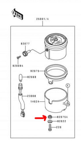

Buenas, he cambiado la carcasa del cuentakilometros y he visto que se sujeta con dos tornillos por debajo...pero la parte de arriba donde va el contador y la goma para la humedad, se me ha quedado un poco suelta...esto es normal ? me pareció al quitarla que estaba mejor sujeta....es posible que esten pasadas las dos gomillas que llevan por dentro esos dos tornillos ? un saludo.

posible es, lo raro (para mi) es que la de arriba (92075) la tengas entera. En 3 en500 que e desmontado ese reloj se me cayo la goma a trozos

Buenas...pues está nueva, de todas formas voy a cambiarsela y las gomillas de los tornillos también...gracias y un saludo.
