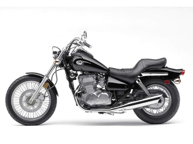

:aha: hola buenas he comprado esta vulcan para rrstaurarla y me hacen falta algunos recambios pero nose que modelo es exactamente aver si me podeis ayudar y si alguien tiene despiece que me lo diga q hay alguna cosilla q me interesaria

Es una Vulcan EN500 Classic, o Vulcan EN500 LTD como se denomina en USA. La denominación que tiene como producto interno de Kawasaki y la que figura en la ficha técnica como variante es EN500C (1, 2, 3... dependiendo del año).
Aparte de las características estéticas se diferencia de las EN500 más antiguas en: 35kw de potencia, carburadores, culata y árboles de levas distintos, chasis y sobretodo la transmisión que es por cadena en vez de la correa de las anteriores.
En este hilo tienes los manuales: viewtopic.php?f=5&t=45884
Y el despiece: https://www.kawasakipartsnation.com/oem ... 0-c3-parts

Hola Jvsc, para consultar por tu modelo exacto de moto, deberías haber añadido una foto real, no una foto de Internet. Además de saber que modelo es exactamente, se vería su estado y probablemente alguien te pueda orientar para su restauración. Un saludo

Aitor Nillo escribió: 13 Jun 2019, 16:27 Hola Jvsc, para consultar por tu modelo exacto de moto, deberías haber añadido una foto real, no una foto de Internet. Además de saber que modelo es exactamente, se vería su estado y probablemente alguien te pueda orientar para su restauración. Un saludo
Sólo hay un modelo mecánicamente hablando, salvo las motos vendidas en ciertos estados de USA que tienen pequeñas variaciones por la normativa anticontaminación, el resto de versiones (C1, C2, C3...) solo tienen cambios estéticos.

Tu mismo lo acabas de describir. Gracias por tu apunte.
Esas* pequeñas variaciones *, son lo que las hacen diferentes e imprescindibles para una correcta restauración. Por eso para ver que tipo de *versión * es y su estado, sería bueno una foto del vehículo en cuestión y no de un hermano mellizo.
