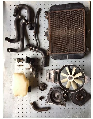

Mira esto en milanuncios a ver si te sirve
https://www.milanuncios.com/recambios-y ... 512295.htm
Venden todo el conjunto de refrigeración por 35 €
