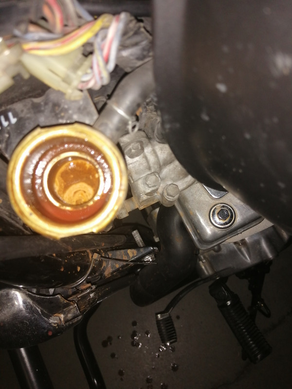

Creo que este puede ser el problema.... Después de limpiar 2 veces el circuito de refrigeración sigue saliendo barro!!!! Yo creo que al calentarse el agua va arrancando la mierda del motor... Puede ser una opción de por que rebosa anticongelante por el vaso expansion verdad??? Muchas gracias

No se le echa agua en el circuito de refrigeracion, se echa liquido refrigerante para ello. Lo primero saca el agua, pon liquido refrigerante en condiciones y reza que no se haya obstruido nada y aumente la presion.
Pon liquido refrigerante, que circule la moto un poco para que se mueva el liquido, limpie el circuito por dentro y vuelve a vaciar el circuito. Con un par de cambios debería salir más o menos limpio si no ha hecho muchos kilometros con el agua en el circuito.
Y si no, desmontar todo y limpiar.

Jevy muchas gracias!!! La verdad que me expresado mal!!! Es anticongelante del rosa, cuando restaure la moto en verano limpie el circuito de refrigeración y le eche anticongelante verde, salió muchísima mierda,. En septiembre, octubre más menos se lo volví a limpiar y mucha mierda salio un amiguete me aconsejo del rosa y es el que tiene ahora aunque no lo parezca.. Tendrá 1000kms no tiene más.
Aaa vale, es que justo en el ultimo post comentabas que al calentarse el agua sale más mierda pues supuse que le estabas echando agua. Pero vaya, que si no tu, su anterior propietario o el anterior, ha puesto agua del grifo en el circuito fijo, por eso te sale oxidado.
Mucho se suele acumular en el vaso de expansión. Prueba limpiarlo bien por dentro con agua y jabon, y si aún así no sale mete algo dentro para que roce (un puñado de arandelas o bolas de rondamiento; que no tenga picos mejor) además del agua y jabon y sacarás si no todo, la mayor parte.

Muchas gracias jevy. He visto por Internet productos para limpiar el circuito y luego echarle el limpio... La cosa es que el problema ojalá sea por la mierda que tiene. Un saludo

Lo he comentado varias veces, los anticongelantes refigerantes standar usan base acuosa y con los años oxidan las diferentes partes del motor y circuito.
Poned anticongelante regigerante tipo g13. Limpiad bien el circuito y vaciar completamente, que no quede rastro de liquido standar, podéis verter g13 con el tapón de vaciado quitado para arrastre los restos del viejo. Y rellenad con g13. Y también el vaso de expasión. No oxida y es eterno. 15 euros os ahorarrán problemas para siempre.
https://www.norauto.es/p/anticongelante ... 18806.html#
Compra producto limpieza circuito regigeración, y para ello, mezclalo con agua. no malgastes anticongelante refigerante.
Para la en500 que tenía, yo compré limpiador para coche y así me llegó liquido para varias limpiezas, ya que hicieron falta unas cuantas para limpiarlo adecuadamente, y lo usé como dictaban las instrucciones.
Antes de nada, puedes limpiar fácilmente tu mismo el radiador. En la parte derecha de la moto, la parte baja del radiador lleva un tubo gordo a la bomba de agua del motor.
Puedes soltarlo y verter agua desde la boca del tapon del radiador, tu mismo verás cuando sale limpia.

Independientemente de limpiar el radiador en casa como te comenté, soltando el tubo de abajo. Por supuesto me refiero con motor parado y en frio.
Para que se limpie bien el circuito con el limpiador, tiene que estar caliente el motor para que el termostato se abra y en consecuencia el liquido recircule por todo el circuito incluido el motor.
Si lo haces en casa, fíjate que el ventilador salta y se para y vuelve a saltar y pararse... Al arrancar la moto como siempre en frio, no la aceleres, dos minutos después, para favorecer la circulación del liquido y la correcta refrigeración, mantén la moto acelerada un poco, que no esté a relentí. Vaciar y esperar a que el motor se enfrie antes de echar liquido nuevo y frio de nuevo. Ojo con el motor caliente, no echar liquido/agua nueva ya que puede por el contraste de temperatura joderse algo.
Lo ideal es circular media hora hora con el liquido limpiador mezclado con agua. Volver a casa, vaciar, esperar, rellenar, viajar, vaciar etc

Puede que como dices tenga mucha suciedad.
Limpia primero sin arrancar motor, soltando el tubo que va a la bombade agua. También en la parte baja del motor, debajo dela bomba, hay un pequeño tornillo para vaciar el liquido, pero viendo que puede estar el radiador muy sucio, vacíalo soltando el tubo. Cuando esté bien limpio, pon el tubo de nuevo y aprieta brida y quita el tornillito de debajo y vierte agua para limpiar la zona de la bomba.
Cuando esté limpio, pon tornillo y llena circuito con gua y liquido limpiador. Y arranca moto y aguanta a relentí dos minutos para que lubrique bien y luego mantenla algo acelerada. vogola ventilador. Yo para que no se sobrecalentara, le puse la pistola de aire del compresor con cinta de carrocero en la suspension delantera apuntado al radiador.
Y en una cazuela grande calenté agua para cuando al rato parar motor, al soltar tubo radiador para vaciar de nuevo, continuar añadiendo agua caliente y no joder el motorpor contraste de temperatura y que el agyuanueva continuara arrastrando mierda.. y luego soltar tornillo bomba agua y vaciar ese trozo motor.
dejar enfriar motor y vuelta a empezar otra vez con mezcla agua y limpiador. Necesitó varias veces, salia mierda a raudales.
Luego con tubo puesto y tornillo quitado añadí anticongelante refigerante tipo g13, cuando vi que ya no salia agua y solo liquido de su color correcto, cerré y rellené con el g13, purgar aire y perfecto.
Recuerda vaciar el vaso de expasión y rellenarlo con g13.
