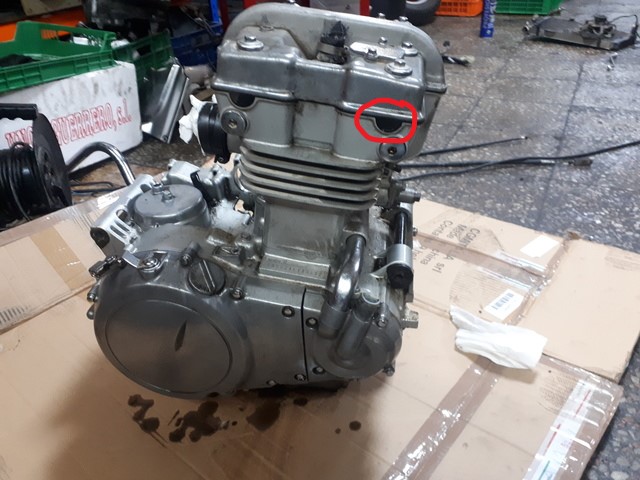

buenas a todos.
Tengo un problemilla con mi linda vulcan 500, y es que me pierde algo de aceite por la junta de balancines. en la foto que adjunto marco por donde tira el aceite.
Pregunte en un taller del barrio y me dicen que la broma sale por unos 250 euros.
el tema es si la puedo cambiar yo facilmente o tiene su complicacion... y por otro lado, con un poco de pasta de juntas y maña, se podria sellar?
gracias de antemano a todos por vuestra ayuda.

No es complicado si tienes un poco de maña. Entiendo que esa foto no es de tu motor.
Hay que quitar el depósito, vaciar el refrigerante, soltar los tubos del mismo y quitar los tornillos de la tapa. No recuerdo ahora mismo si había que quitar el radiador pero creo que sí porque no da juego para sacar la tapa y es más fácil que quitar los carburadores para lo mismo.
Según el estado de la junta habrá que ponerla nueva o no pero siempre con masilla para juntas.
El montaje a la inversa teniendo la precaución de cambiar las juntas tóricas de los tubos de agua, que tarde temprano fugan.

ok, gracias,
voy a ver si encuentro el juego de juntas, que creo son varias una vez lenvantas la tapa.
