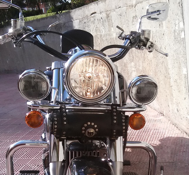

En la foto puedes ver cómo tengo puestos los faros antiniebla. Están casi a la altura del faro principal, y el soporte es un accesorio original Fire&Steel de Kawa.
Los faros antiniebla homologados los encontré baratísimos en una web alemana (www.louis.de).
Luego fui a la itv y bastó con meterlos en la ficha técnica (fue un año después de la famosa declaración jurada para accesorios instalados). En mi caso no llevo el interruptor correcto, pero solo una vez me dijeron que tenía que llevar su propia iluminación. Ahora puedes encontrar el interruptor adecuado en aliexpress.
