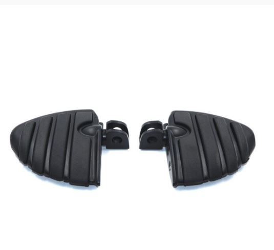

Hola: ¿Alguien ha instalado un "mini reposapiés" para el conductor? ¿Alguien tiene experiencia en la instalación de este de Aliexpress?

Al final he comprado esto:
Cuando llegue e instale, ya comentaré, pero en EEUU están triunfando según algunos foros de allí

Los enlaces de compra son las fotos de Amazón.com de más arriba. Pulsa encima de la foto.
La plataforma debes comprarla sin el adaptador (no es válido para la Vulcan) y luego comprar el adaptador de abajo que es el correcto para la Vulcan.

Aquí cómo se instalan:

Ya están instaladas. Fácil, fácil de instalar, como en el video. Después hay que subir un pelo la palanca de las marchas (depende de la bota), pero desenroscando un poco la varilla ya es suficiente. Cómodas lo son y mucho, menudo cambio poder llevar los pies descansando totalmente. Alguien preguntaba por las vibraciones, yo noto las vibraciones igual, pero a mi no me molestan. En algún foro americano dicen que hay menos vibraciones (?), pero a mi me han parecido igual, claro que cómo no me molestan...supongo que es difícil de apreciar. El tornillo que sujeta la plataforma se ha colocado con "liquido para tornillos", del que impide que se aflojen.
En resumen, por comodidad son recomendables, por estética también (va a gustos), por vibraciones no vale la pena me parece a mi.

Las de Aliexpress me dieron miedo que se aflojaran. Si te fijas los adaptadores de Kuryakyn llevan como unas estrías en el adaptador. Estas estrías encajan con la plataforma, por lo que impide que ésta pueda moverse para adelante o para atrás con las vibraciones y el peso. Por eso no me atreví con las de Aliexpress. Estas que he instalado quedan muy sólidas.
