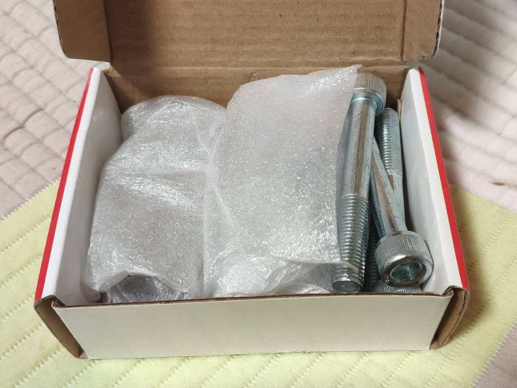

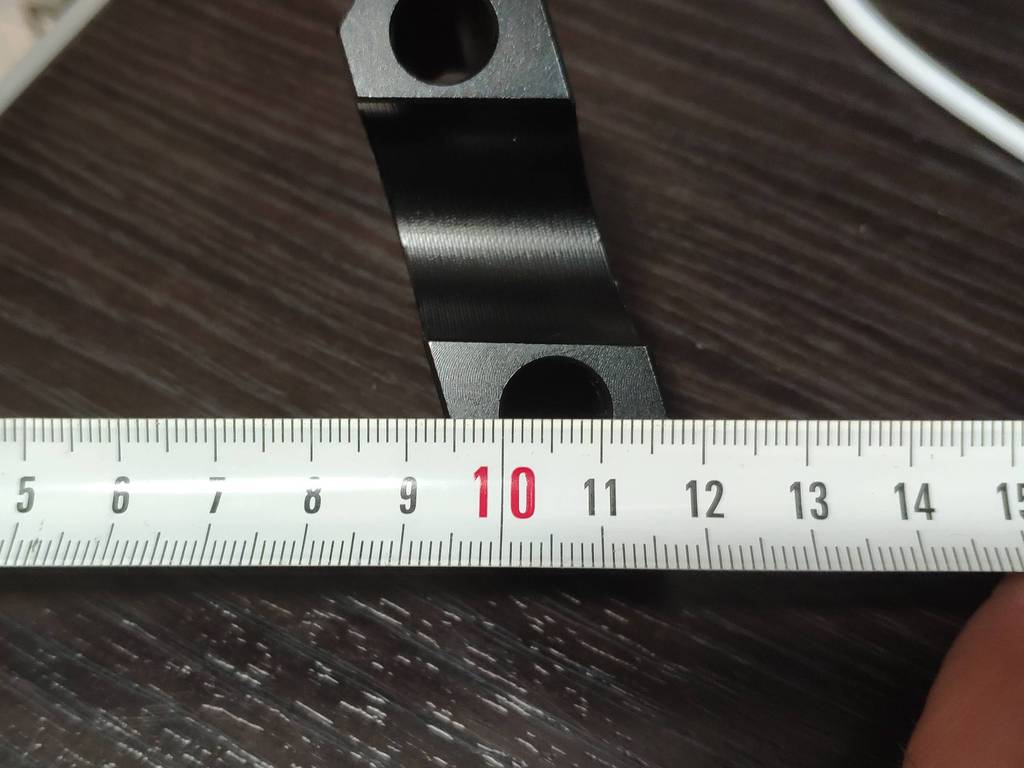

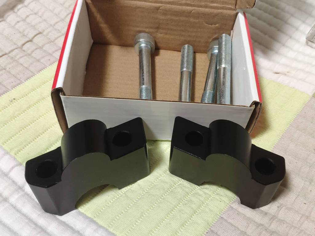

Hola, hoy he recibido los adaptadores para elevar y atrasar el manillar, me la he jugado pero son solo 22€, han tardado solo 12 dias en venir, por lo que he medido son de 25mm de grosor para el tubo y de 10mm para los tornillos, mañana los pondre si tengo tiempo. Espero que estos sirvan, ya os lo dire.

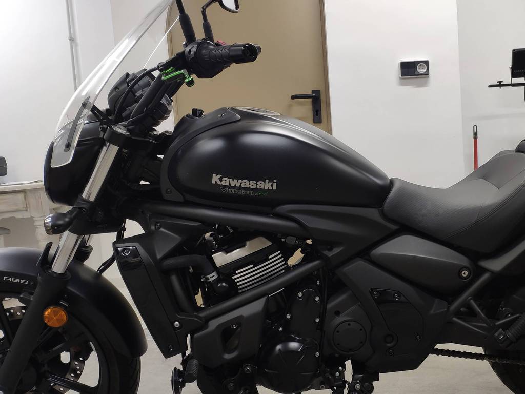

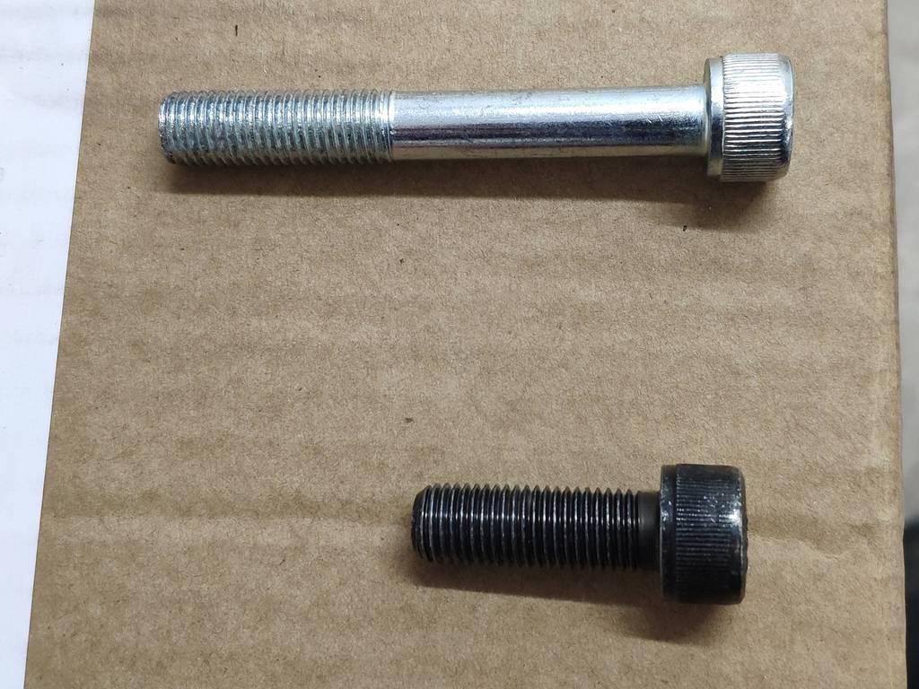

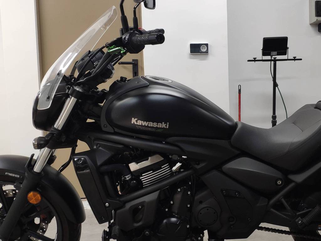

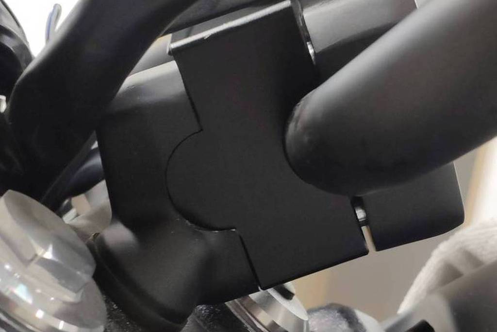

Ya estan puestos, el unico problema es que los tornillos que envian son de 7cm de largo en lugar de 6cm, los he tenido que cortar, y los cables llegan justos, medio centimetro mas y sobre todo el del marcador no llegaria, he tardado mas o menos una hora y poco en hacerlo por la perdida de tiempo de cortarlos.
El manillar lo he dejado a la misma distancia de mi practicamente pero ha quedado subido 4cm que era lo que buscaba, medido desde el tapon del deposito ha subido de 16 a 20cm. Logicamente si se deja a la misma altura se acercaria 4cm a mi.
Los tornillos, el original con 3cm de rosca y el chino con 7cm entre rosca y esparrago:
Asi quedan atornillados al maximo:
Sin tocar Nada:
Ya elevado:
Otra vista de como queda:
