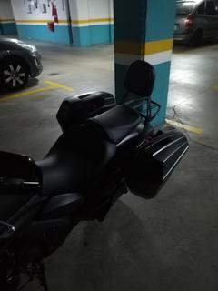

Hola, ya he montado las maletas givi E22. Y el respaldo. La verdad estéticamente quedan genial para mi gusto. No son muy grandes pero para un fin de semana dan. Y siempre puedes añadir una bolsa Atada a la parrilla del respaldo.
El montaje no es difícil, pero las instrucciones givi no indican bien la métrica de las llaves que necesitas. Nada que no se pueda resolver con un juego de llaves fijas completo.
La calidad de los soportes y maletas, y respaldo givi. Me parece bastante buena.

jcvulcan650 escribió:Hola, ya he montado las maletas givi E22. Y el respaldo. La verdad estéticamente quedan genial para mi gusto. No son muy grandes pero para un fin de semana dan. Y siempre puedes añadir una bolsa Atada a la parrilla del respaldo.
Quedan chulas y la parrilla parece mejor que la Span
