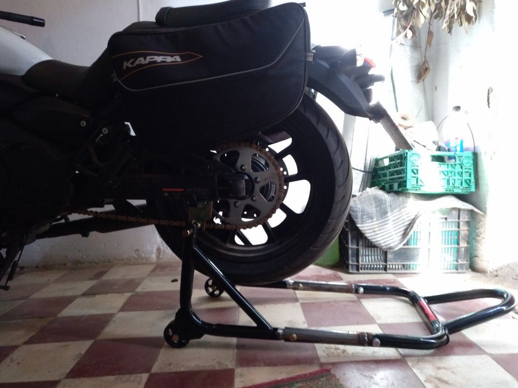

Le di muchas vueltas para levantar la vulcan, queria hacerlo solo y sin esfuerzo.
Hice un combinado y funciona bien, aunque es un prototipo y se puede mejorar.
Espero que la idea os sirva .

No entiendo cómo levantas, pero eres un fenómeno, igual me planteo hacer uno parecido

Es el mismo sistema de palanca que utilizan en el caballete central.

Si pudieras poner un vídeo de cómo lo utilizas me ayudaría, no se si es por las horas o que pero no lo veoAndres Fuentes escribió:Es el mismo sistema de palanca que utilizan en el caballete central.

Andres fuentes....
Lo tienes en venta ? , podrías hacerlo para alguno de nosotros ? cuanto costaría ?

He visto el video y me parece uno magnífico invento.
Nunca había visto levantar con tanta facilidad la moto. Yo uso uno de los estándar y siempre tengo que llamar a mi mujer para que me ayude porque quedo con la impresión que se va a ladear.
Enhorabuena y gracias por compartir.

Me alegro que os guste.Iru2 escribió:
Es brutal, yo quiero uno igual, si me das permiso voy a intentar copiarlo
Por supuesto que podeis copiarlo, para eso lo he colgado.
Si teneis alguna duda a la hora de copiarlo me lo haceis saber.
Si quereis alguna foto mas concreta decirmelo.

Hola Canarian
He pedido presupuesto a un taller del pueblo y claro hacer uno resulta caro, (225€)ademas al hacerlo hemos estado dandole vueltas para hacerlo pudiendo regular todas las distancias y asi su utilidad seria para mas modelos, el tio dice si lo hago lo hago bien.
Se le podria bajar el precio si se liara a hacer alguno mas.
Esto es lo que hay.
Enviado desde mi CUBOT_NOTE_S mediante Tapatalk
Esto es lo que hay.

Yo sí ando un poco más holgado en el curro intento ver cómo se puede hacer en fabricación, seguro que saldrá más barato, pero no creo que baje de los 100 €

Buenas, hoy he ido al taller de Kawasaki para que me movieran las estriberas. Mucho mejor en la posición más lejana, que en la más cercana.
Y allí hablando me ha enseñado un caballete que usan ellos que era prácticamente lo mismo. Solo se apoya en el lado contrario de la pata de cabra. Y así al levantar, se apoya en los dos y se queda la trasera levantada.
Le he preguntado el precio pero no me acuerdo je je.
Como tengo que ir en breve a hacer la revisión de los 1.ooo pues ya os confirmo.

Bueno este es mi caballete y lo he alargado unos 18 o 20 cm aprox y reforzado por dentro,solo me keda soldar el otro extremo y pintarlo y asi ya no da en la matrícula
