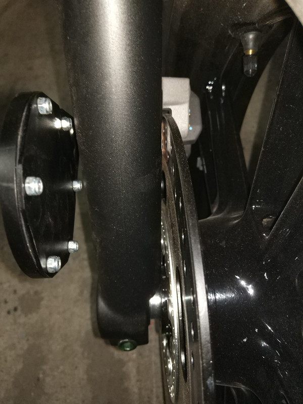

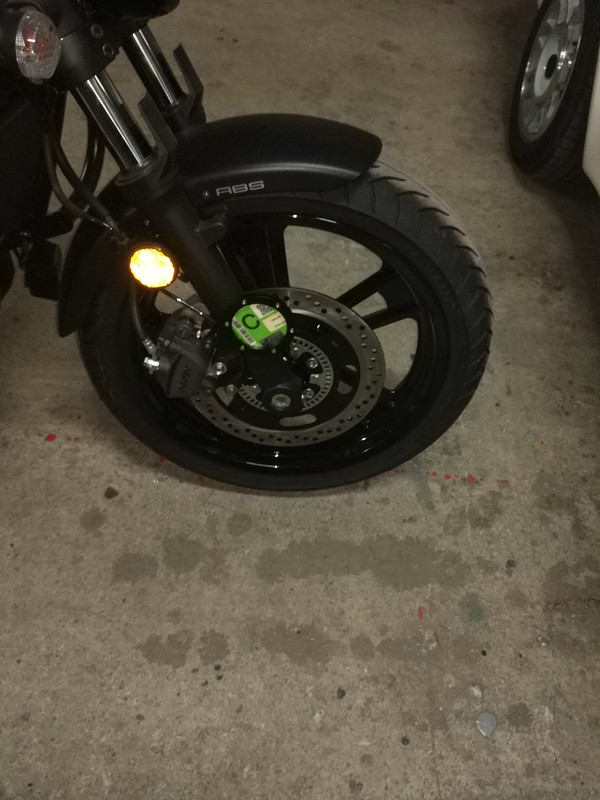

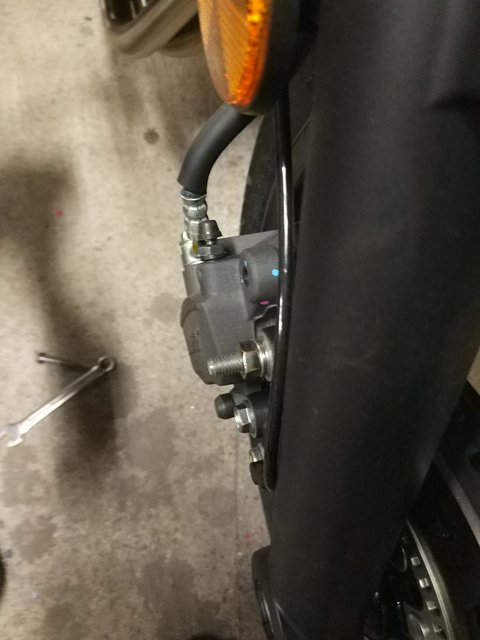

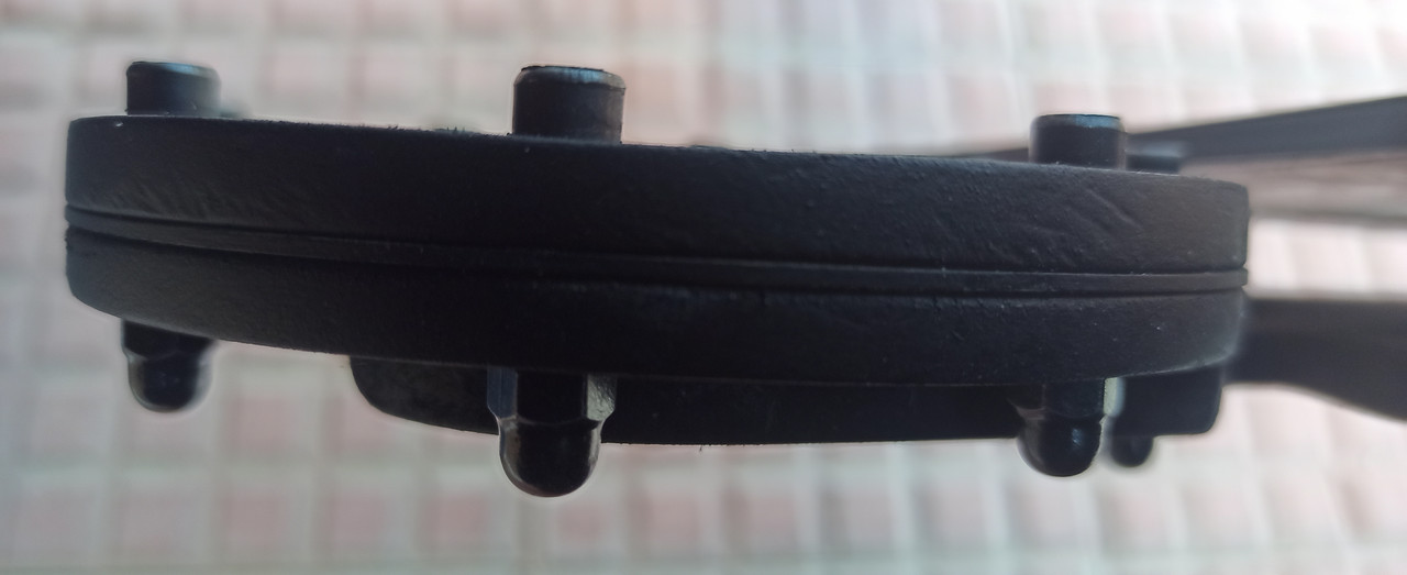

Yo (mi hermano) lo he montado tal y como se ve en la foto. Un tornillo largo, hemos cortado la Cabeza del mismo, dejando un espárrago de unos 7 cm que se aprieta con una tuerca (ojo que no toque el disco por detrás). Añadimos una nueva arandela, el dispositivo de AliExpress y una nueva tuerca para sujetarlo.
Lleidanna
Mensajes: 97
Registrado: 16 Mar 2020, 13:44
Re: Posición Distintivo Ambiental (a.k.a. pegatina contaminación DGT)
Mensaje por Lleidanna »
De esta forma no roza la horquilla.Imagen

Lleidanna escribió: 13 Oct 2020, 20:45 Yo (mi hermano) lo he montado tal y como se ve en la foto. Un tornillo largo, hemos cortado la Cabeza del mismo, dejando un espárrago de unos 7 cm que se aprieta con una tuerca (ojo que no toque el disco por detrás). Añadimos una nueva arandela, el dispositivo de AliExpress y una nueva tuerca para sujetarlo.
Buenas...
Habeis utilizado la rosca que aloja el perno de la pinza de freno????
Un poco arriesgado no?
Lleidanna
Mensajes: 97
Sólo sería arriesgado si utilizas un tornillo malo o no lo aprietas adecuadamente. Tan peligroso como cuando cambias el disco o lo desmontas por cualquier otra causa.
Mi hermano es mecánico.
El perno que entra es de la misma longitud que el tornillo original y el apriete es el mismo con la cabeza del tornillo que con una tuerca. La diferencia es que con la tuerca te queda espacio tras ella para colgar el visor del distintivo.

Ha quedado guay pero sin un mecánico en casa yo no me atrevo a tocar eso.
Teniendo el tornillo del guardabarros, que va a quedar prácticamente a la misma altura, digo.

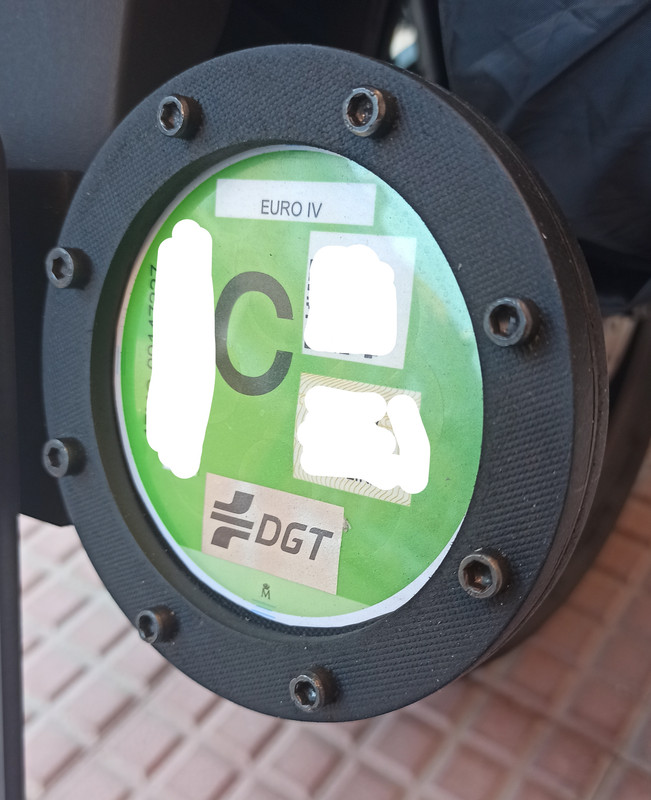

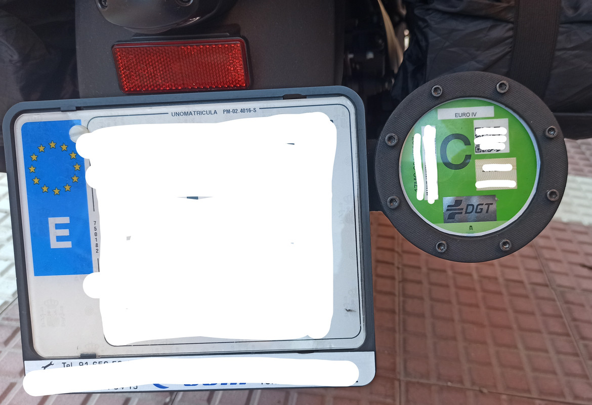

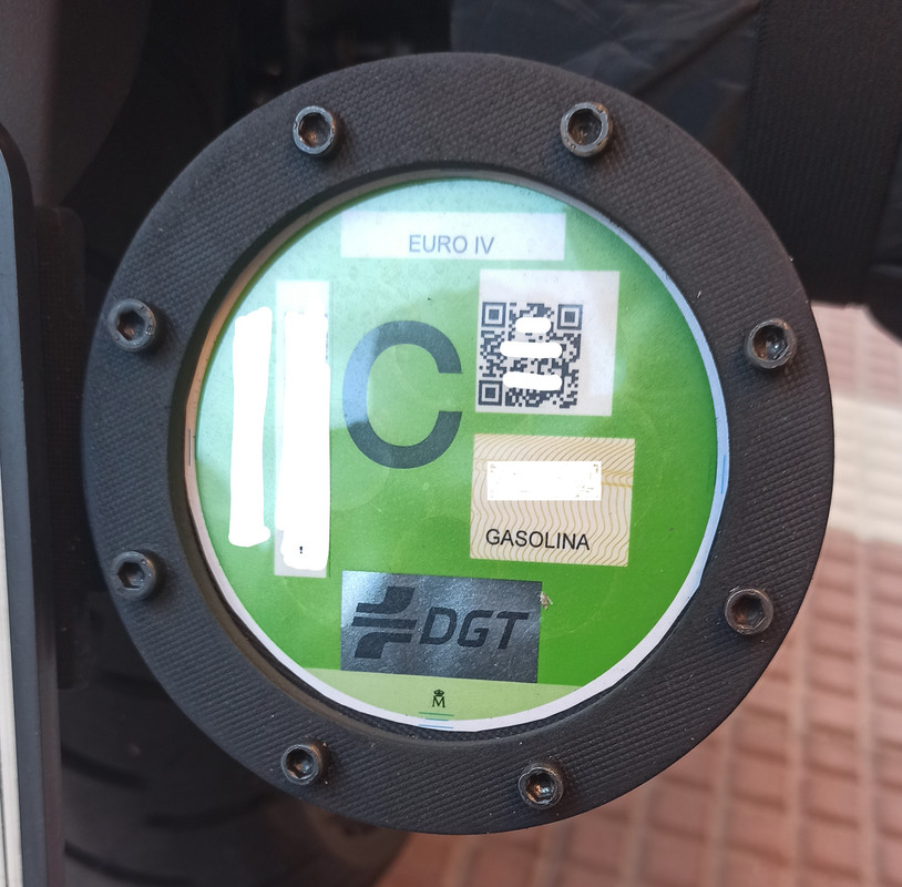

Hola compañeros,
Revisando post he visto que hay compañeros que podrían estar interesados en soportes para la pegatina ambiental.
Por si interesa a alguien yo fabrico artesanalmente el soporte de las fotos montado en mi Vulcan S. Podéis localizar el soporte en este enlace: http://p.wallapop.com/i/684094040?_pid= ... =s_android
Esta pensado para ir al lado de la matrícula aunque se puede instalar en cualquier sitio.
Los hago con teflón y ventana de policarbonato transparente y lo puedo personalizar en cualquier color.
Si interesa a alguien que contacte mediante el enlace o con mensaje privado aquí.
