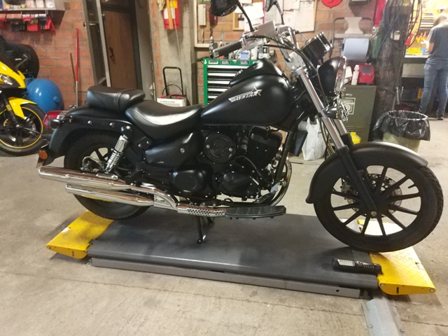

El brazo está casi "reparado". Tuvieron que ponerle una placa al radio, pero se recupera rápido al no haberse prácticamente inmovilizado. Creo que en 15 días estaré lista para volver a subirme a la moto (si se puede por el confinamiento). Veremos sobre la marcha.
La moto la tengo guardada en un parking cercano. En cuanto pueda subo la foto de mi burrita, pequeñita pero chula. A ver si puedo proseguir pronto "el camino" hacia la Vulcan S. Mientras, voy aprendiendo todo lo que le quiero poner...preparada para cuando caiga en mis manos.

Lleidanna escribió:Imagen
Q bonita... Q pena q Pa que sea de más cilindradas haya q irse a indian o harley.... Y aún así q bonita es tu moto... Sin nada q envidiar en estética a las dichas antes....

Pues sí, pena me da tener que venderla para comprar la Kawa Vulcan S, pero es lo que tiene si quieres correr un poco más. Pero bonita si lo es, sí y ni un problema. He estado encantada con ella.

Muy chula la daelim.
