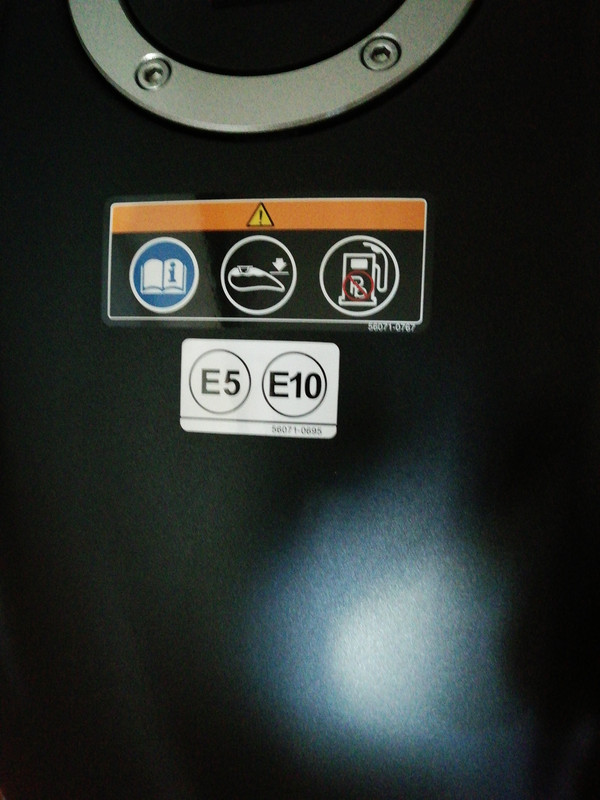

Buenos días a todos! Perdonen la ignorancia, pero me gustaría saber algún consejo para quitar las pegatinas que trae de fábrica sin dañar la pintura ni dejar marcas 😉... Por otra parte, no es necesario llevarlas no? Gracias de antemano

Lo primero es quitarlas cuanto antes, cuanto más tiempo más cuesta quitarlas.
Calentándolas con un secador de pelo deben salir sin problemas y si quedan restos lo más efectivo es limpiarlos con WD40.

Yo las quite sin calentar y sin nada y no se quedo marca.

Como te dice el compañero Arpagon, dale unas pasadas con un secador de pelo, calentándolas un poco, y salen como si nada.

Yo las quité rapidito también para que no cambiase el tono de la pintura debajo.
En mi caso no me compliqué nada, con la uña salieron facil y no dejaron ningún restillo.
