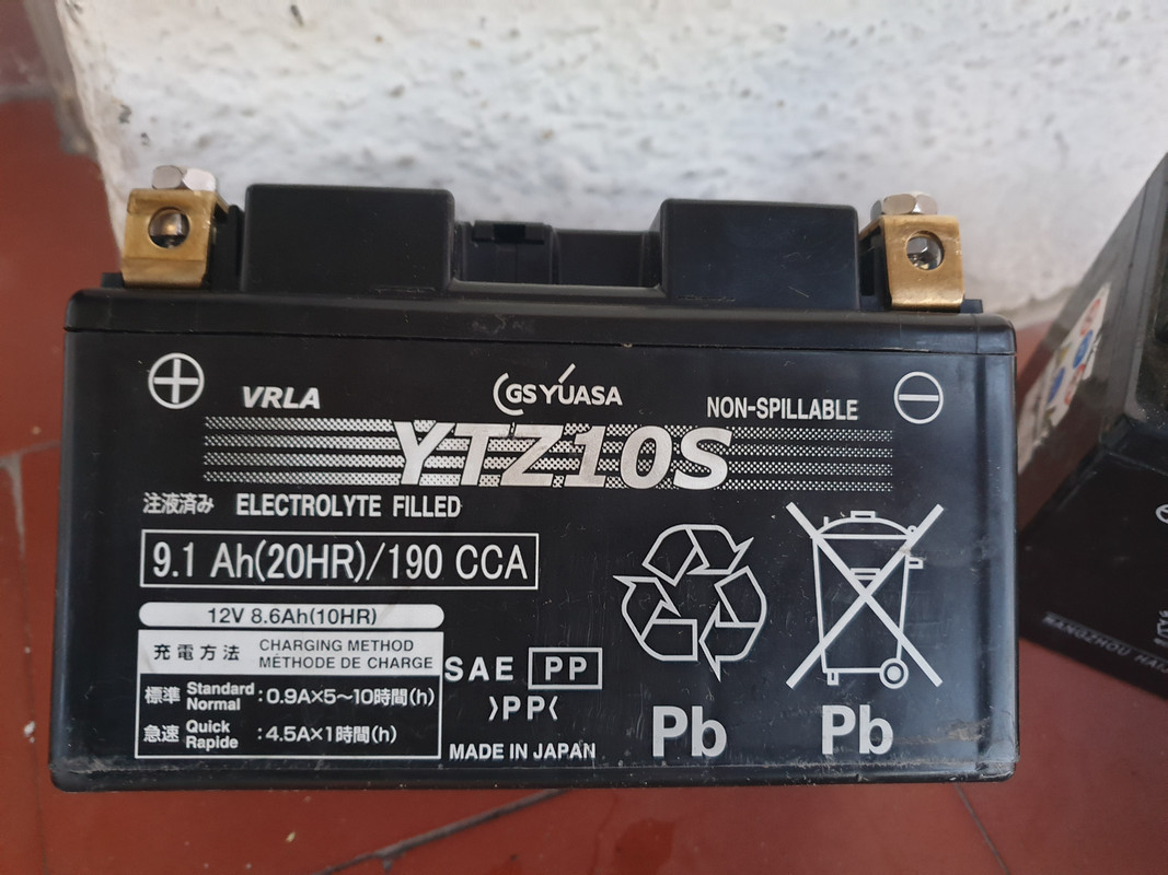

- Mensajes: 4437
Re: [TUTORIAL] Como cambiar la bateria de tu Vulcan S
Alguien aconseja algún tipo de bateria ?? precios ?? enlaces ??
Las de litio aunque algo mas caras, no se descargan al estar días paradas tanto como las estándar, eso es un plus.

A alguien le ha pasado que cuando hace frío el motor de arranque no tira. Tengo una moto del 2018 y en estos días de frío y lluvia por la mañana no quiere arrancar. He sacado la batería y tiene poco amperios. Será la poca fuerza de la batería tendría que cambiar por otra de más amperios?
- casimiro
- Mensajes: 1369
- Moto: S
Un voltimetro en manillar viene de maravilla para esto y así saber que tensión tienes al dar contacto antes de arrancarKike117 escribió: ↑18 Nov 2019, 08:21 A alguien le ha pasado que cuando hace frío el motor de arranque no tira. Tengo una moto del 2018 y en estos días de frío y lluvia por la mañana no quiere arrancar. He sacado la batería y tiene poco amperios. Será la poca fuerza de la batería tendría que cambiar por otra de más amperios?
- Mensajes: 4437
A mi me pasa lo mismo, aquí en la Sierra de Ronda, en estas fechas bajan las temperaturas mucho, y la bateria se queda lista, por eso pille el mantenedor recargador.
Pero ya tiene 4 años el próximo enero y supongo tocará cambiarla, ahora el tema es por cual y si con algo más de Amperios...
