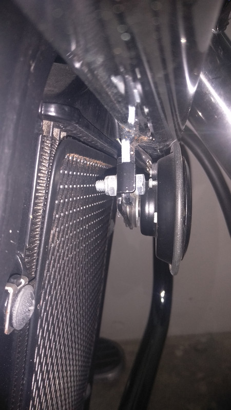

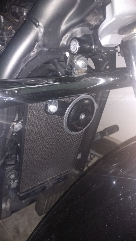

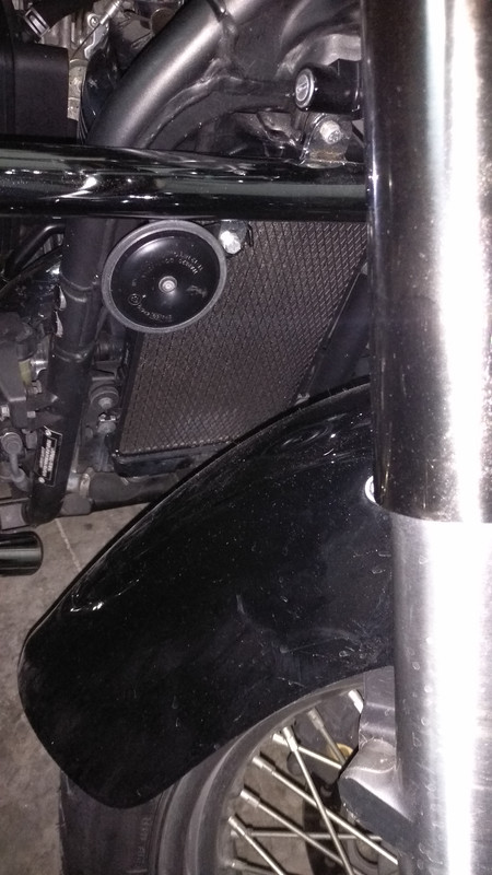

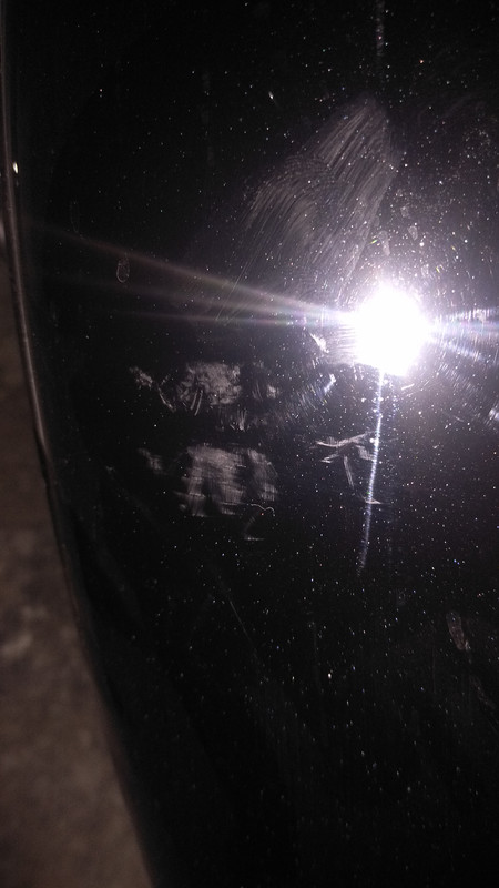

Hoy tras una salida me he dado cuenta que el claxon roza ligeramente en el guardabarros delantero cuando se coge algún bache, decir que la moto lleva las defensas. El caso es que no se puede poner en un lateral debido a que el cable es corto, la única solución que he visto es doblar hacia adentro la pletina del claxon y que este quede más cercano al radiador y de esta forma no roce el guardabarros, creo que con medio centímetro sería suficiente. ¿ A algunos de vosotros os ha pasado?

Ese tornillo es muy largo y sobresale de la tuerca.
Pon un tornillo mas corto, así puedes acercar mas al radiador.

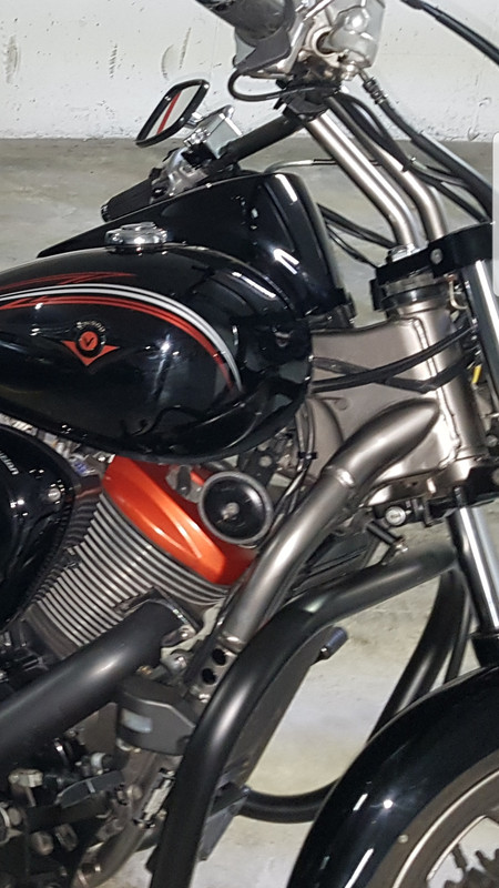

Estirando un poco y sacando de donde veas, el cable llega...al menos a mi...lo llevo en un lado,justo debajo depósito en la parte derecha, subido a la moto.

Pues si, tenías razón, ha llegado muy justo, me ha costado un poco meter los conectores debido a que me molestaba la defensa pero ha quedado de lujo, espero que los 5 CMS que lo he desplazado hacia la derecha sean suficientes para no rozar el guardabarros. Muchas gracias

Bueno,si te va bien ahí...solucionado,yo mas bien decía,aquí...
