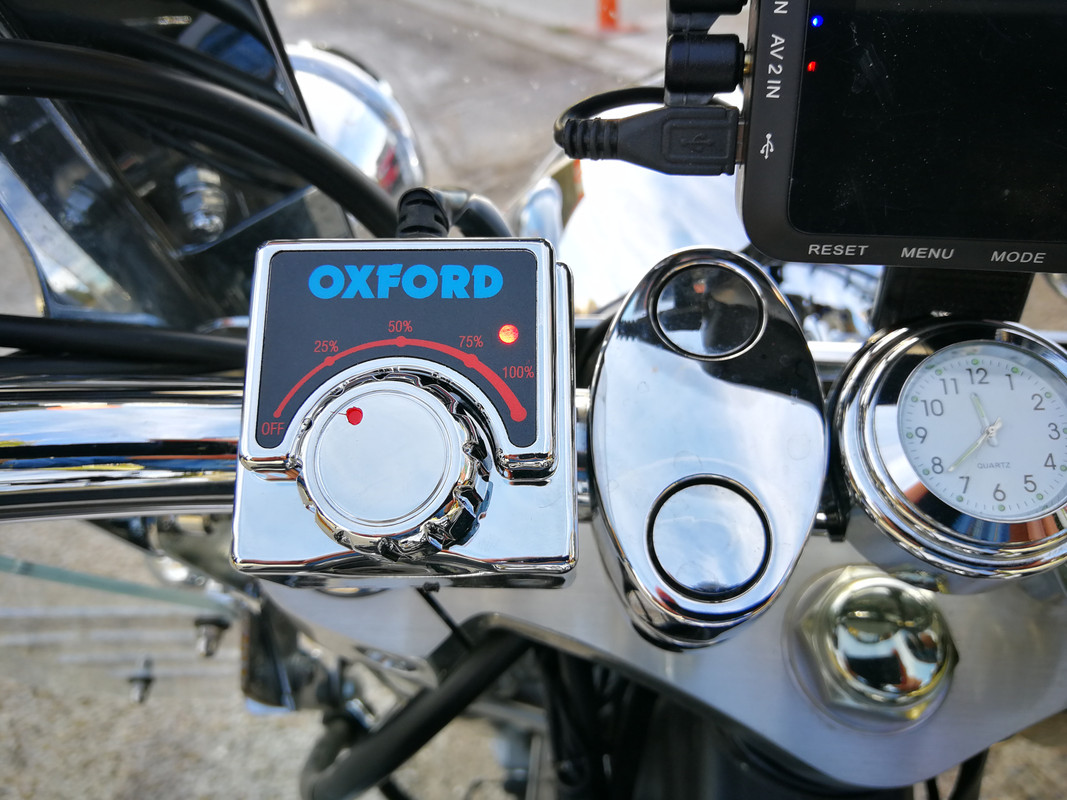

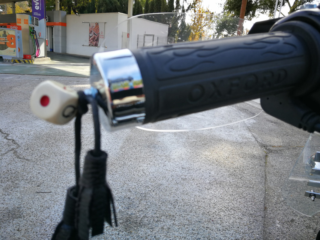

- luisnupe
- Mensajes: 86
- Registrado: 25 Sep 2016, 17:50
- Moto: Kawasaki Vulcan 900
- Ubicación: Zaragoza
Re: Este año no paso frio.
Yo llevo el manillar de serie original.
El kit viene con un adaptador que para la VN 900 no necesitas.
El de la derecha lo he puesto tal cual y queda perfecto.
Al de la izquierda le he puesto un fieltro de terciopelo directamente pegado al metal y después he metido la goma.
Lo del fieltro es porque quedaba algo de holgura.
Con el kit también viene un tubo de pegamento de esos tipo Loctite pero yo no lo he utilizado.

- Batido
- Mensajes: 218
- Moto: VN 900 Classic 2007
Buen aporte. Yo llevo ya un año con ellos y son gloria. Añado además que los puños de oxford traen cable de sobra así que son compatibles con cualquier altura de manillar.
Eso sí, van directos a batería y si te los olvidas o alguien te los enciende estando la moto parada, te la gasta. Yo le pude un interruptor en el negativo y lo acoplé junto al ín de la llave para poder desconectarlos ahí

- Batido
- Mensajes: 218
Efectivamente, dicen que no valen porque no da el grosor exacto, pero se pueden hacer mil y un apaños con cinta, tela, pegamento...

- Mensajes: 77
- Registrado: 02 Feb 2022, 10:26
- Moto: Kawa Vulcan VN900
Oye, los dos botones que hay, plateados junto al mando de los Oxford, ¿qué es?
- luisnupe
- Mensajes: 86
Buenas.
Son dos tapas, debajo estan los tornillos que sujetam el manillar.
En las Vulcan va asin, por lo menos en las 900
