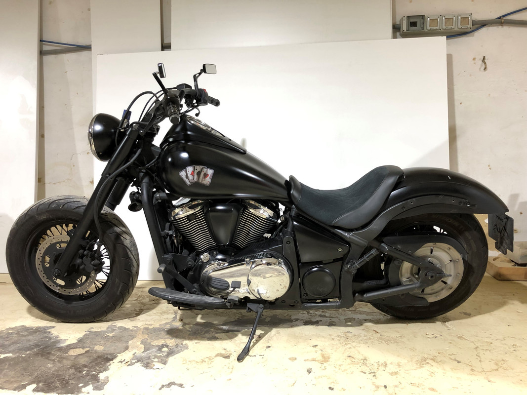

Hola,mi niña está rebajada 5 cm,con un kit q su anterior dueño le había puesto,lo había comprado en Méjico según me dijo,en Coruña en la ITV,nunca me han dicho nada referente a la altura,mis escapes son unos Van& Hinnes y cuando los instale modifique el soporte para subirlos.

No lo apreciarás muy bien,pero en el basculante se ve cuanto subió,bueno el guardabarros ayuda era de otra japo q tuve creo q le queda mejor

Krino escribió: 10 Mar 2020, 21:42 Imagen
Perdona, de qué moto es ese guardabarros trasero?? Le queda genial
