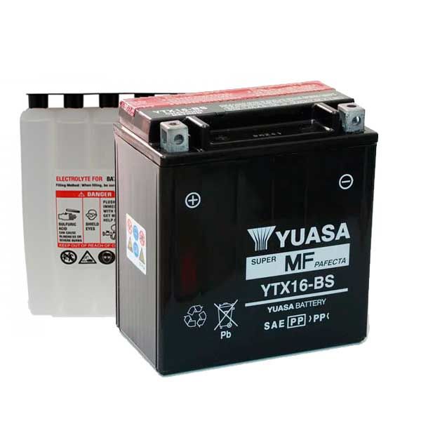

A final del 2020 estuve mirando alternativas para cuando toque cambiar la mía. Actualmente tengo la Yuasa y estoy contento. Siempre he utilizado Yuasa en todas mis motos y bien,... pero por buscar alternativas al plomo.
Pongo la información que recopilé en Nov-2020:
Batería Yuasa YTX16-BS
Marca : Yuasa
Tecnología : Plomo AGM
Voltaje : 12V
Capacidad mínima : 14Ah
Dimensión : 150mm (L) x 87mm (An) x 161mm (Al)
Potencia de arranque (CCA): 230A
Peso: 5,3kg
Polaridad: +....-
Precio Eurobikes: 83€ (antes 146,77€) Ref:655
https://www.eurobikes.com/bateria-yuasa-ytx16-bs-655

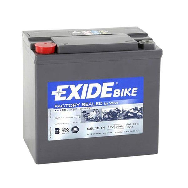

Batería EXIDE GEL 12-14
Marca : Exide
Tecnología : Gel sellada
Voltaje : 12V
Dimensión : 150mm (L) x 90mm (An) x 145mm (Al)
Potencia de arranque (CCA): 150A
Peso: 5,8kg
Polaridad: +....-
Precio Eurobikes: 89€ (antes 157,30€) Ref:2881
https://www.eurobikes.com/bateria-de-ge ... 12-14-2881

Veo que le poneis bateria de 14 ah, pero la que yo tengo y lo que pone el manual es de 18 ah. No se si hay mucha diferencia de una a otra

si no tienes ni idea no confundas al compañero. kavuqui ,si es una batería convencional tiene que ser para tu moto de 18AH como muy bien dices.

La moto (1700 classic abs) traia una ftz16 bs de 18ah, en la kawa me dicen que eso se ha descatalogado y ahora montan las ytx16 bs de 14ah.
Si busco baterías de 18ah me tengo que ir a las ytx20 bs.
Que opináis? Habría que dejar la moto como estaba y buscar una de 18ah o la de 14ah irá bien?
No se de tamaño como irán esas ytx20, igual ni entra...
Quiero reflotar el tema porque tengo que cambiar la batería.

Yo llevo una YUASA YTX20CH-BS. Es de 18 Ah. Cabe perfectamente. Por si sirve de ayuda.

el tema de amperajes es muy importante, fijarse en el manual de la moto, sus especificaciones vienen ahí.
