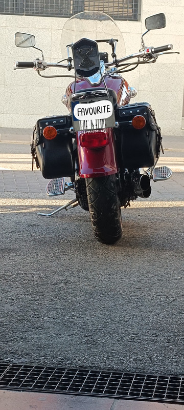

Muy buenas estaba pensando en cambiar la rueda trasera de 140/90/16 a 180/70/16 me gustaría saber si alguien la ha puesto y le ha entrado o pueda dar problemas en cuadro o con la llanta que no debería,me gustaría si alguien la ha montado con lo demás de origen sin modificaciones

Muchas gracias la 180 está en camino a ver cómo sale, tenía otra cosa en pensamiento que era una 200/60/16 y subir un diente al piñón para igualar un poco el desarrollo, pero me planto en 180 y aseguró que ese cm más por cada lado me puede traer quebraderos, muchas gracias por la ayuda

Bueno rueda puesta en la llanta original la 180/70/16 aquí la dejo una foto, entra sin problema, me queda curiosidad como quedaría una 200/60/16... Jejej
