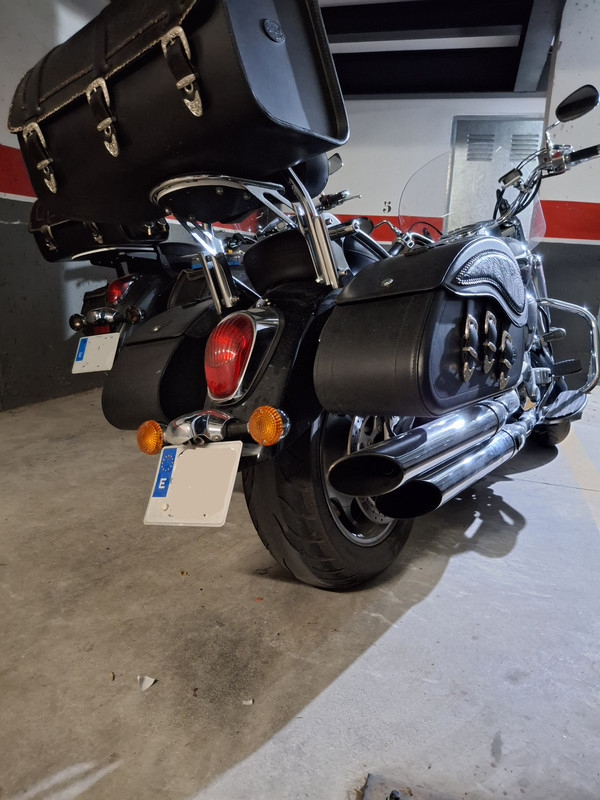

Soy nuevo poseedor de una cuello toro y le he puesto un baul pero como en esta moto la matrícula está por encima del piloto trasero queda muy alto y no me gusta mucho. He estado buscando por la web como bajar la matrícula para que quede como en la vn900 por ejemplo. ¿Alguien ha hecho algo parecido? He visto un soporte en spaciobiker pero esta tienda ya no existe.

Gracias por el aporte. De momento sigo igual, no he encontrado nada pero viendo tu foto es verdad que quedaría demasiado bajo. Estoy pensando en la posibilidad de montar el de la 900. Lo que no tengo claro es si puede haber problemas con la itv. Pasaré primero a preguntar antes de liarme a hacer pruebas de ningún tipo.

Gracias por las respuestas, estoy viendo la posibilidad de colocar el portamatriculas con sus intermitentes de la vn900 o vn1700. Ya he visto varios de segunda mano.
También estoy barajando la posibilidad de Toni. El soporte de Amazon está bien de precio. Lo único que quiero evitar es tener que taladrar el guardabarros.

Muy buenas, he tardado un poco pero al final conseguí un soporte de una vn900 a buen precio y es el que le he colocado. Creo que ha quedado bastante bien, no he tenido que hacer taladros ni nada al guardabarros. El catadioptrico rojo se lo he quitado ya que el faro trasero de la vn2000 ya lo lleva incorporado, eso me ha permitido subir algo más la matrícula y que no quede muy baja.

te ha quedado muy bien, un abrazo
