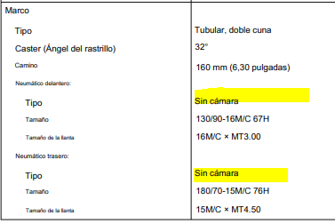

Quisiera saber si en la VN900B Classic del 2008 los neumaticos llevan camara,
porque la mia si los lleva, pero leyendo los manuales me pone que no lleva camara

Hi, gracias a todos, porque me extraño que en el manual "Kawasaki VULCAN 900 CLASSIC Manual De Servicio" pone sin camara.
Porque desde que cambie el año pasado el neumatico delantero a un Meztler, la moto tiene un comportamiento raro en curvas y vibra un poco de 60 a 80 KM/H y por mas que han revisado el tema sigue igual y la leer sin camara y yo llevar carmara, pense a ver si es por eso, pero ya veo que tampoco.
