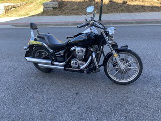

Hola a todos. Después de muchos años sin pasar por aquí después de tener que vender mi proyecto Bobber. Ahora acabo de adquirir otra VN 900 con varios fallos y en bastante mal estado. Ahora toca empezar la restauración y os iré enseñando cómo va. En esta moto no la haré Bobber debido a los niños y poder tener dos plazas pero si le haré una pintada diferente y llamativa.

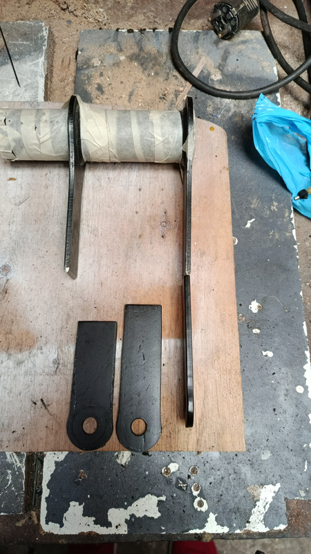

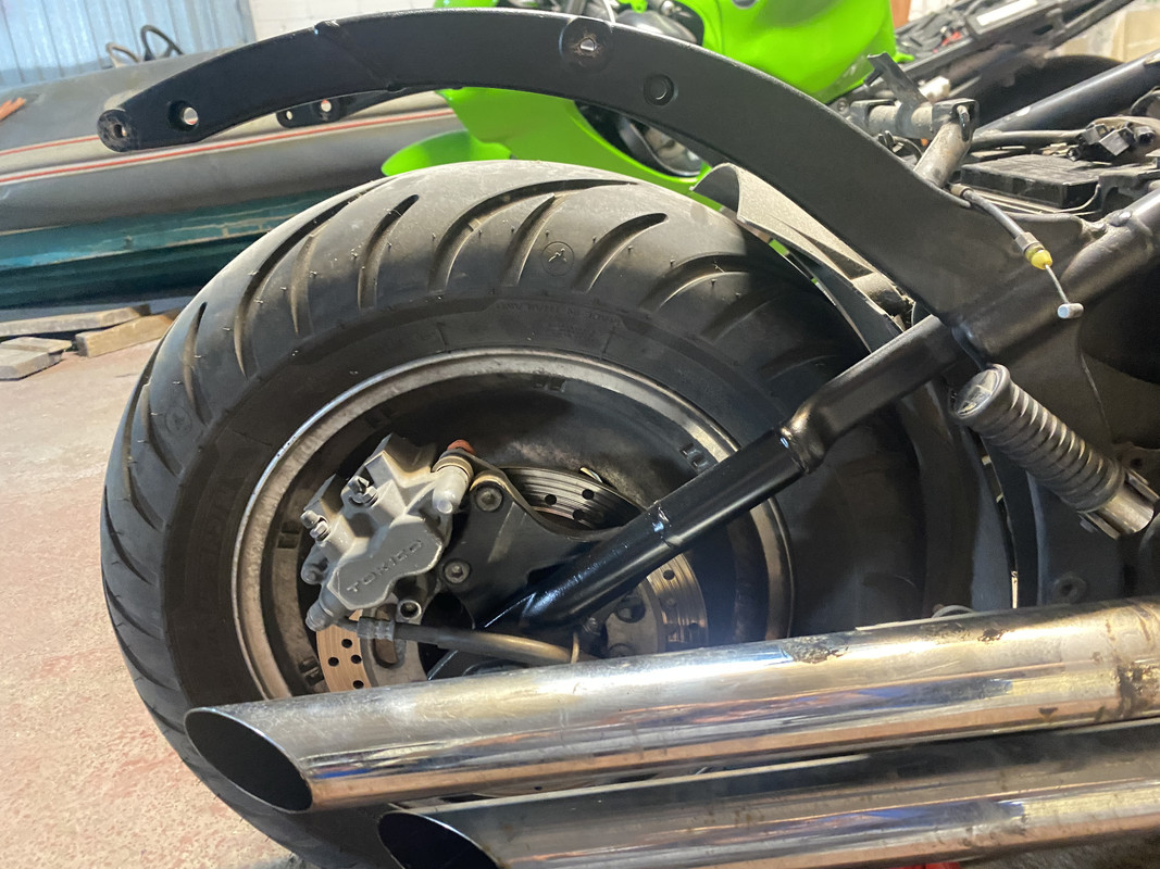

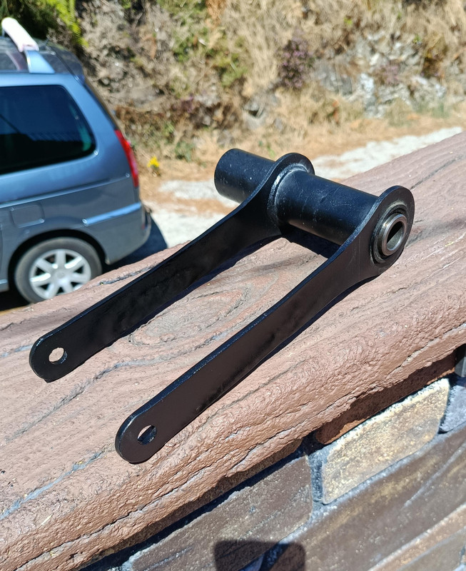

Siguiente paso, bajar la suspensión trasera, después de ver un poco el funcionamiento y cotillear el foro, decidí hacerlo en casa, fabricar un tramo mas largo, cortar y soldar. Me falta solo montar.
Kalamarsaky
Directiva Valencia
Directiva Valencia
Mensajes: 257
Registrado: 20 Abr 2012, 00:34
Moto: Kawasaky Vn900
Socio: 0859-S
Re: Empezando restauración
Mensaje por Kalamarsaky »
Buen curro ...

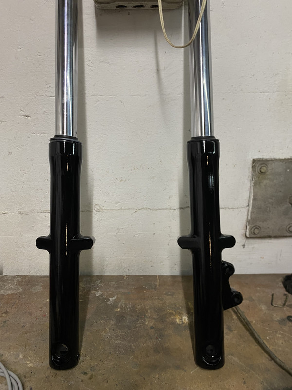

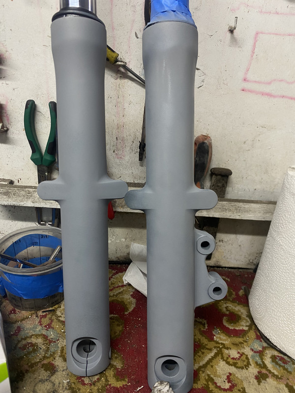

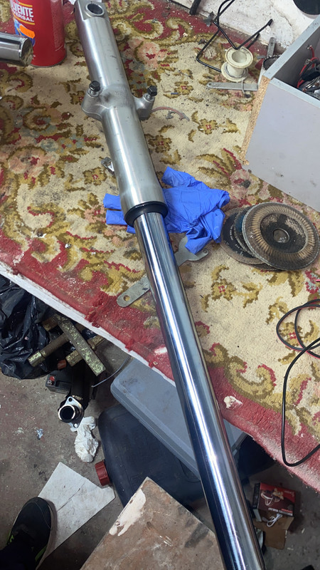

Toco pintar las barras después de cambiar aceite y retenes. También pinté las tijas.

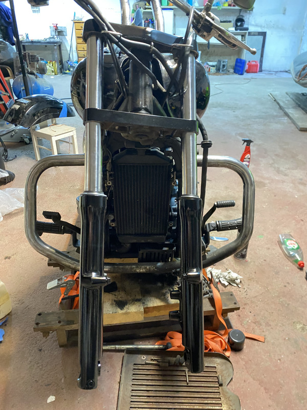

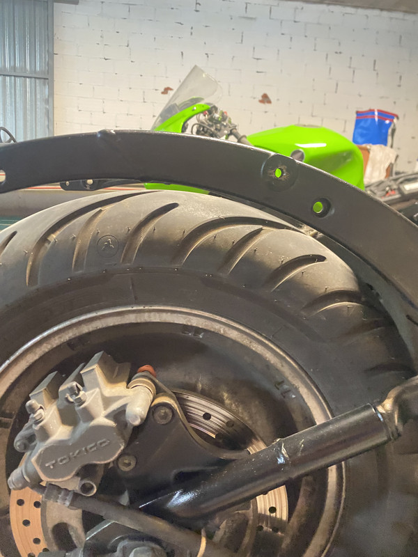

Diferencia entre altura

Muy buena pinta el proyecto, Martín! Tendría posibilidad de hablar contigo respecto a la modificación de la pieza para rebajar la suspensión trasera? Te mando privado

Sin problema, lo que te pueda ayudar, no dudes en preguntar, tanto por aqui como en privado.

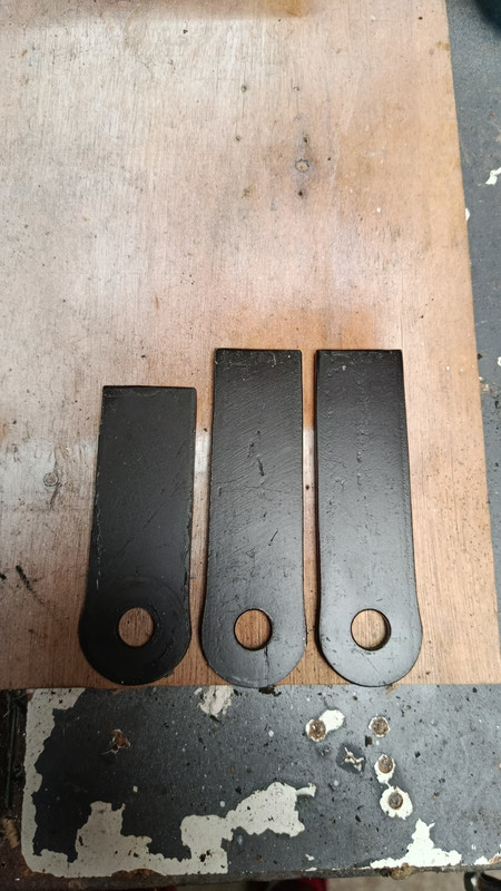

Seguimos con los soportes del guardabarros delantero.
Aun no está terminado, falta pintarlos y poner tornillos.
