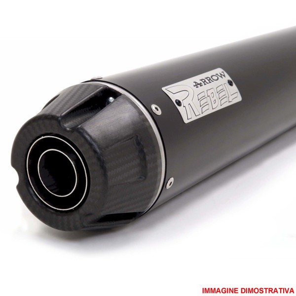

Terminal carbono Arrow
Mensaje por Exilon »
buenas, he conseguido de segunda mano este Arrow , me gustaria saber si puedo cambiar el terminal actual cromado y sustituirlo por el de carbono que monta el Rebel y creo que el que mejor queda a mi parecer, sabeis si es posible en este modelo y donde se puede conseguir? gracias!
