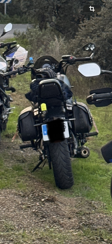

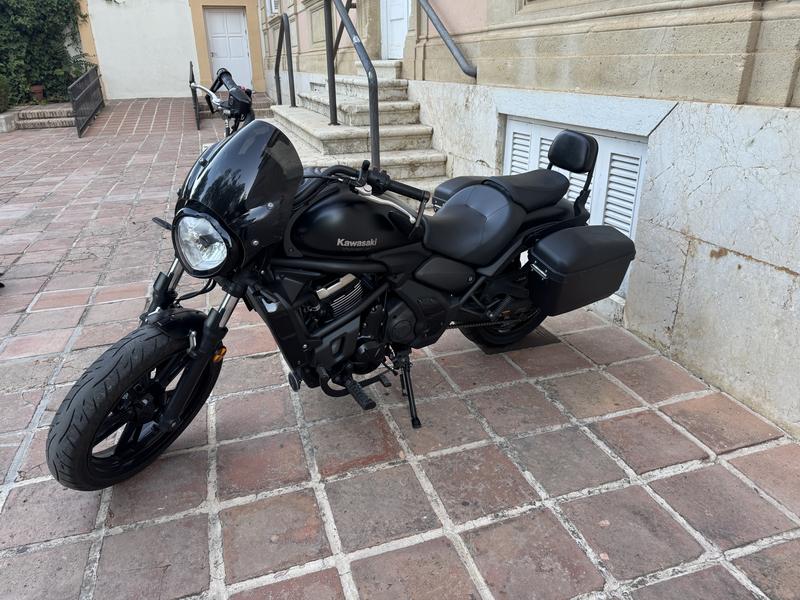

Yo tengo puestos estos led secuenciales de kemimoto, pero tuve que instalar tambien el regulador led para los intermitentes, que va bajo el deposito.
Van genial. Eso si, tambien me pegue la currada de buscar y soldar los conectores de kawa en aliexpress para poder enchufar y desenchufar rapido, sin tener que cambiar ningun conector original en la moto.
Tambien les tuve que poner silicona, les entraba agua a traves del tornillo que llevan que por el interior pasa el cable y les entraba humedad por ahi.
Dos años ya instalados y cero problemas
