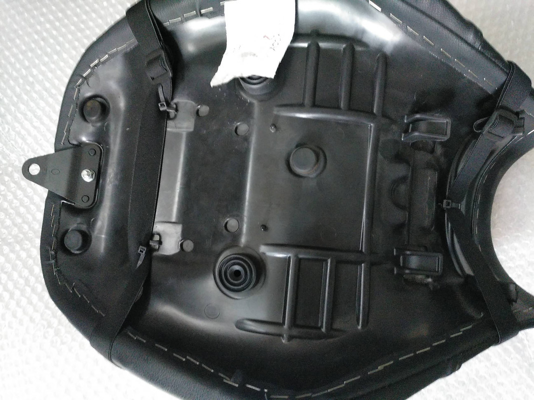

Buenoooo, aquí las chuches de mi S:
- Asiento de gel 2cm y viscoelástica 2 cm. Hecho por mí y rematado por tapicero de Lleida (cinta de tapicero alrededor y grapado). IMPRESCINDIBLE.

Algunas fotos a continuación.
Lleidanna
Mensajes: 98
Registrado: 16 Mar 2020, 13:44
Re: mis nuevas chuches para la vulcan s
Mensaje por Lleidanna »
Fotos:
Última edición por Lleidanna el 26 Nov 2020, 21:19, editado 2 veces en total.
