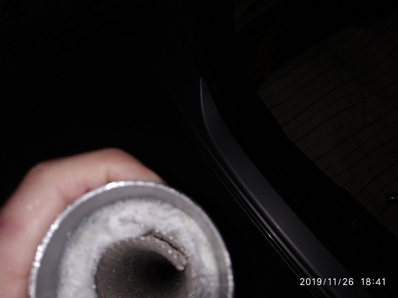

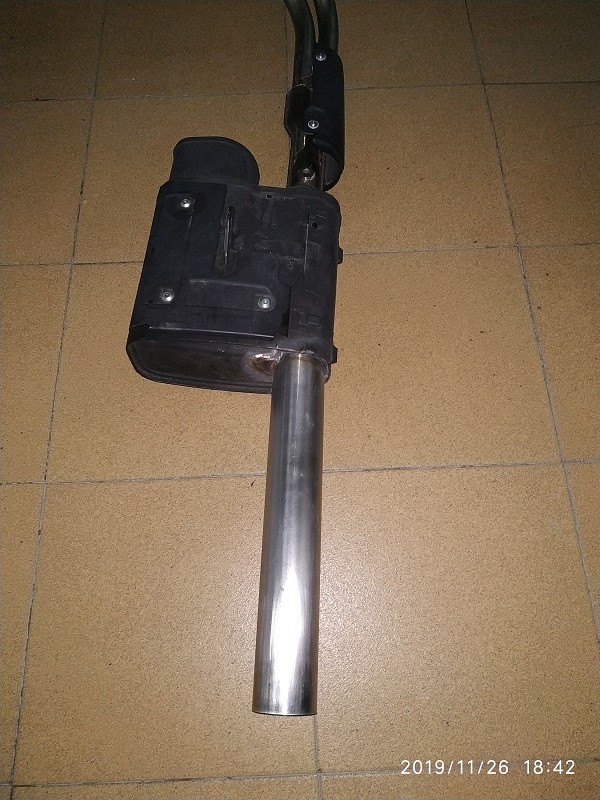

Hola, ya lo tengo casi terminado.
Esto es la foto de como ha quedado la soldadura.

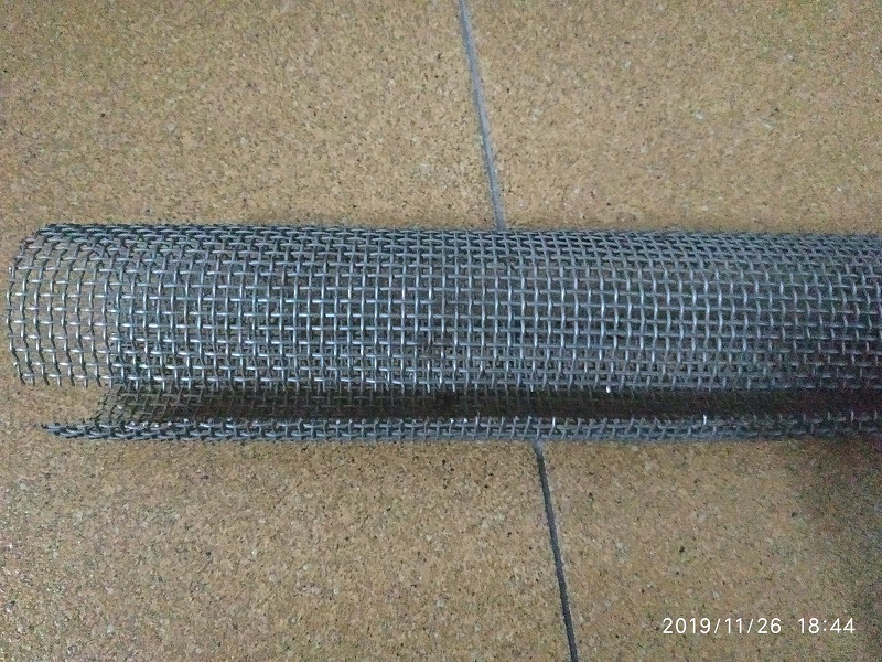

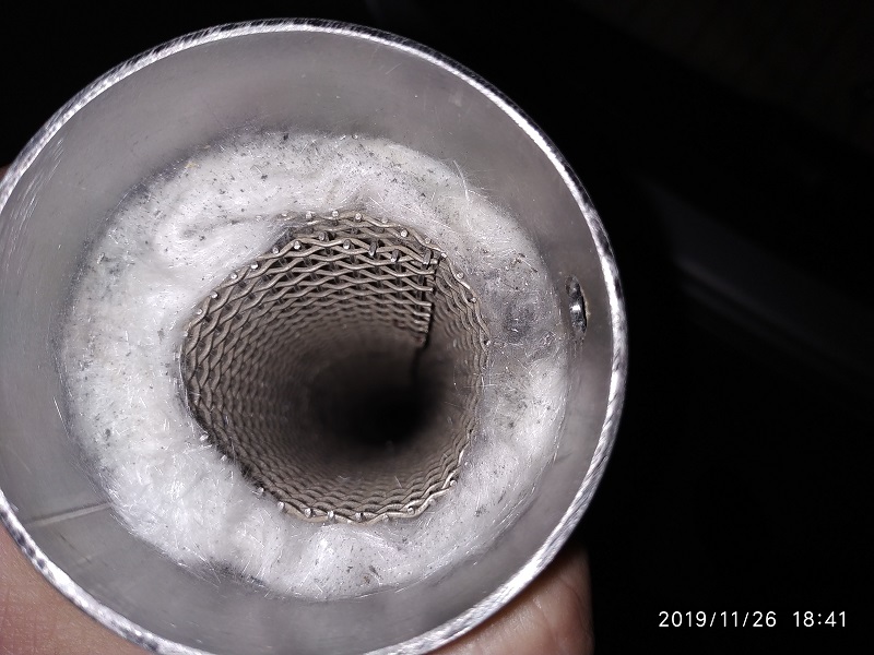

Seguimos. La malla que le he puesto internamente.
Aquí se puede ver ya metida dentro del tubo con su fibra de vidrio.

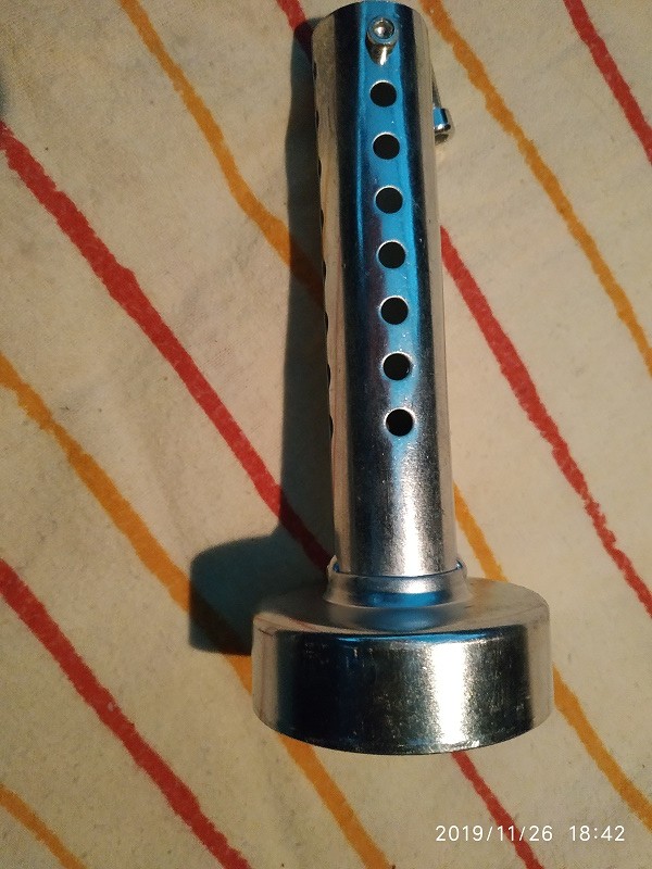

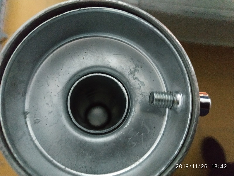

El dbkiller.
Ya puesto
Y una vista de como ha quedado a falta de pintar
Y acuando este pondre mas fotos.
