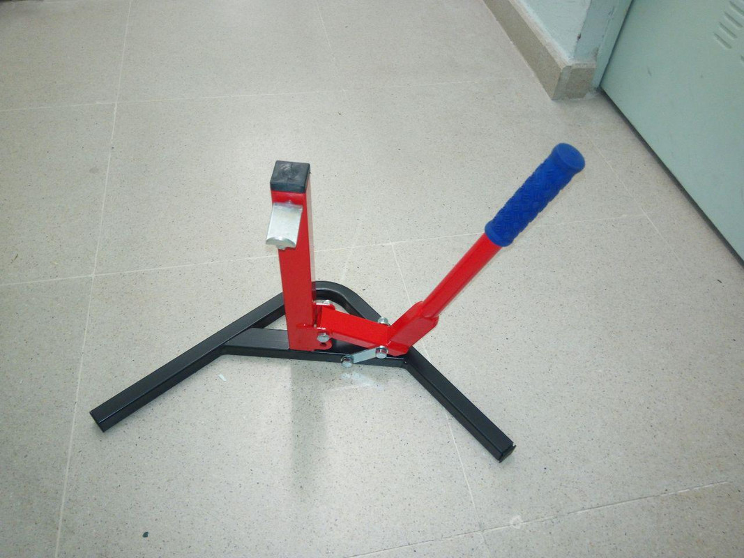

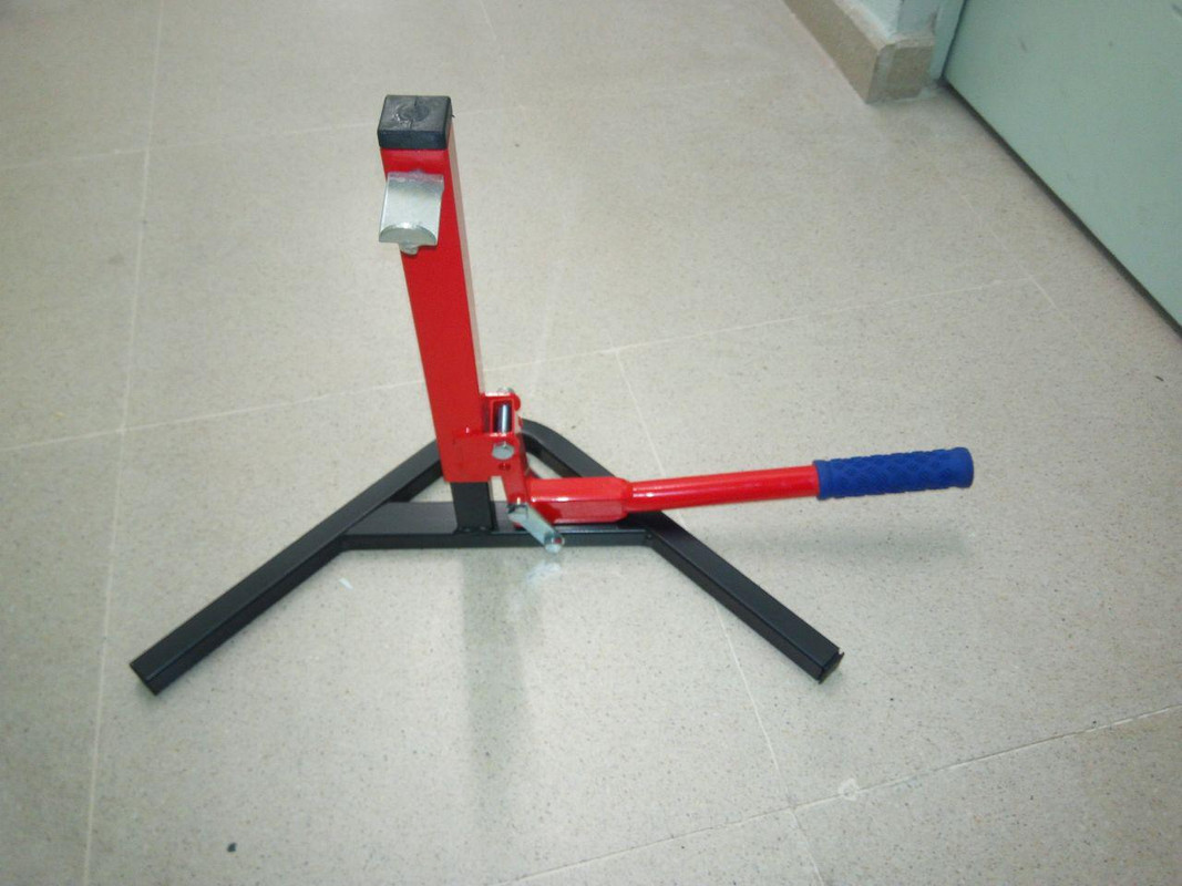

Este es.

Gracias.
Primera vez que lo veo, parece sumamente sencillo de utilizar. El más sencillo.

Jdr sencillo si es.
Como funciona?

Mensaje por Fistand »
Lo pillé en el concesionario Kawasaki. No lo he encontrado en ninguna web.
El apoyo de arriba se pone en el lado derecho de la rueda, al lado del bulon de la rueda trasera.
Se baja el asa y eso hace que suba la rueda.
Al final queda apoyada en la pata de cabra y este cacharro.
Y la rueda de atrás queda libre para poder entrar engrasar la cadena.
Os puedo grabar un vídeo, pero no sé si se puede subir aquí.
Hay que subirlo a Youtube o algo?

Perfecto, muy barato (estos chinos...) y cumple su funcion.
No tener dificulad para levantar solo.
Una duda? Su estabilidad?

Mensaje por luistfe »
Vas a tener que poner el vídeo, porque donde yo imagino el apoyo pasa la instalación del ABS, a no ser que la pletina de apoyo lo salve de algún modo por ser suficientemente estrecha.

Buenas, luego cuando llegue a casa me pongo. Que no he estado en todo el fin de semana.
El mecánico al enseñármelo, me dijo de tener cuidado con un cable que va donde hay que apoyar, apartarlo para no pillarlo. Supongo que te refieres a eso.
En mi moto el cable se puede apartar. Supongo que será así en todos los modelos.
