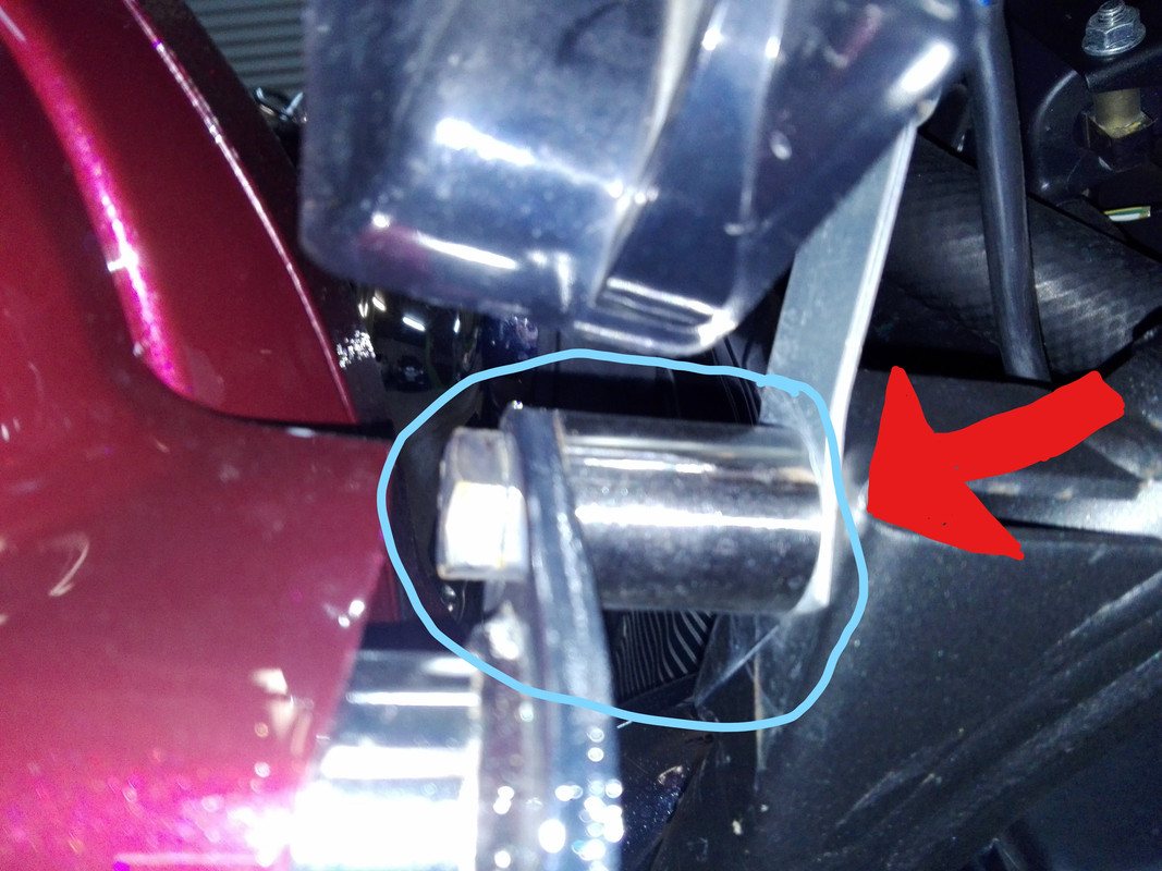

Me he agachado al suelo y lo cierto es que está muy claro.

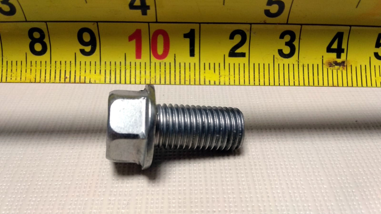

El tema que no entendía es el de la plataforma del cambio. Ya lo he visto. La defensa de la moto se atornilla con un anclaje con pletina y pilla la palanca de marchas, por eso 1cm más largo ese tornillo. Lo que creo es que si los 4 tornillos son de 60mm también servirán, porque donde has puesto los de 50mm tienen espacio para entrar.

Bien visto amiguete.
ese es el único que lo podrías poner de 200 si quisieras .
si miras el de arriba veras que donde esta atornillado la defensa ,tiene un cuadradillo con la rosca .E inmediatamente detrás la barra del chasis ,por lo que si metes mas de 50 .Te pegaría en ella y no presionara la defensa ( no se si me explico) Dejándola suelta .
Pense lo mismo que tu la primera vez . Me toco cortar los cuatro tornillos a 50 .Y luego descubrí que el de la palanca de cambio no me llegaba , teniendo que buscarlo de 60 .
te señalo a lo que me referiero con la rosca y donde da en el chasis

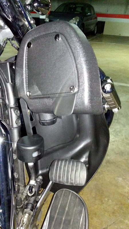

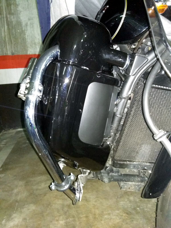

Muy buenas,
Bastante liado he estado con otros temas para ir poniendo los pasos que he seguido respecto a este tema, pero una cosa está clara,... YA ESTÁN QUITÁNDOME EL FRÍO Y LOS BICHOS DE LAS PIERNAS
Estas fotos son de esta tarde y simplemente para justificar que se puede hacer,... y fácilmente. Por supuesto con la ayuda de nuestro compañero Serrucho que me ha asistido wasapeando ante las dudas que me iban saliendo.
Cuando haga fotos del acabado y de las piezas utilizadas en condiciones las pondré por aquí.
Solo decir que al que le gusten estos deflectores que se anime ya que es fácil el montaje y con pocas herramientas de bricolaje.
Dejo el enlace de los deflectores que he comprado. Son por Amazon, vienen desde Alemania y los pedí el día 26 por la noche y me llegaron el 30 por la mañana (menos de 4 días) perfectamente protegidos y embalados. Vendedor 100% positivos. Y como detalle,... más baratos que en Aliexpress.
