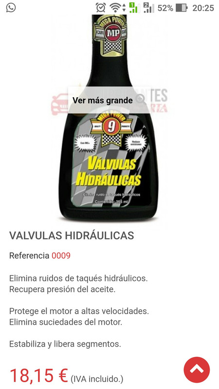

Re: Ruido en las culatas de las Vn2000
Curioso cuanto menos, ¿Dónde venden ese producto?
Porque supongo que tambien valdrá para motores de autos.
Muchas gracias, joder!!! estás siempre ahí cuando se te necesitas
Tengo un pequeño Smart y creo que le irá bien porque al arrancarlo suena bastante, al calentarse suena la mitad y creo que son los casquillos hidraulicos.
