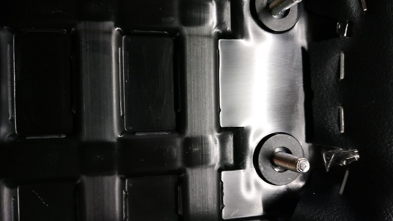

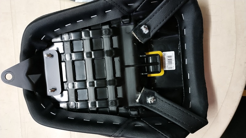

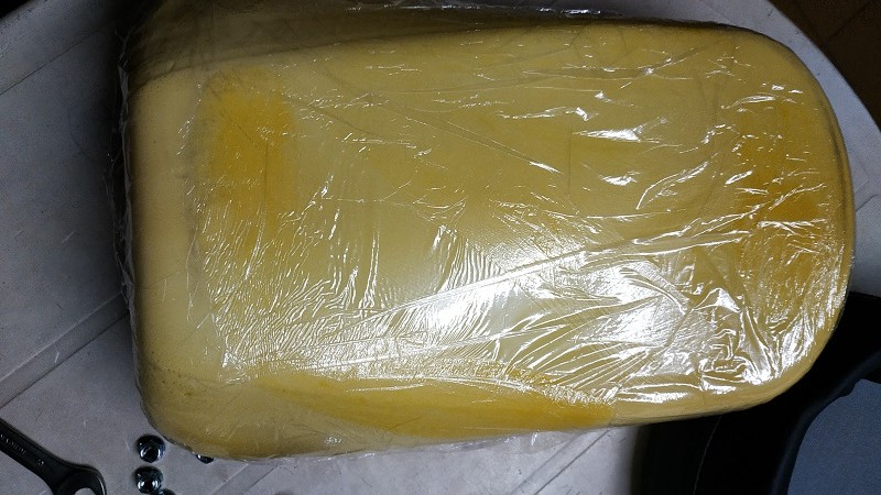

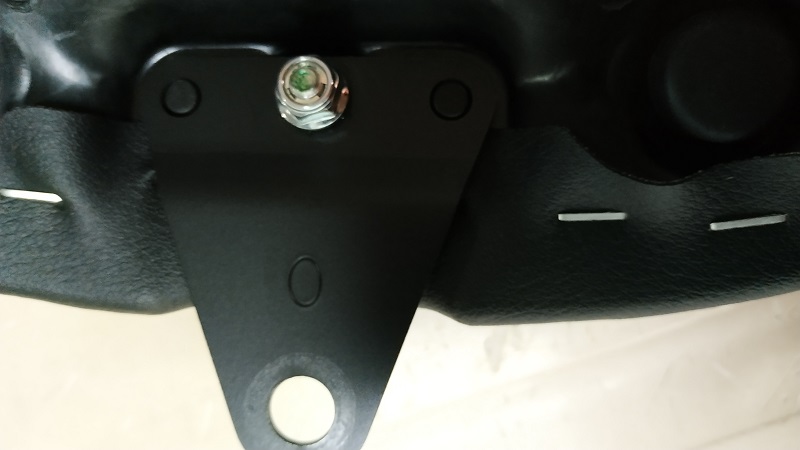

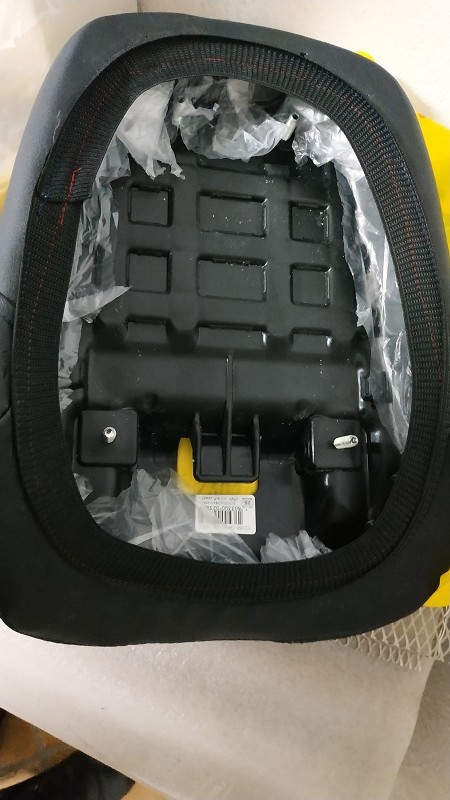

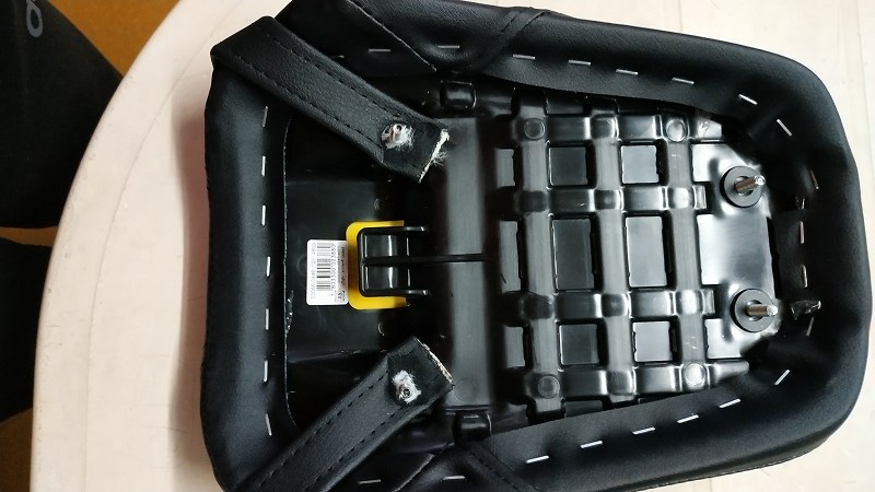

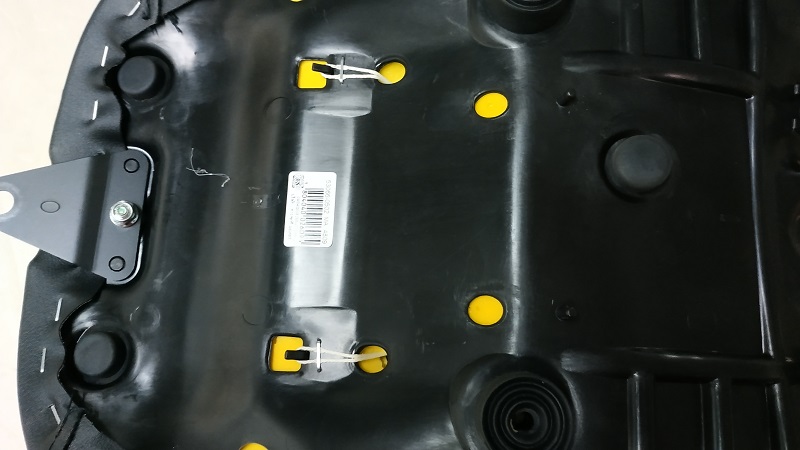

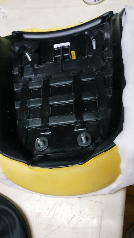

Sin mas empiezo con el desmontaje del asiento trasero por si acaso no sale bien.
Y la herramienta para quitar grapas ja ja

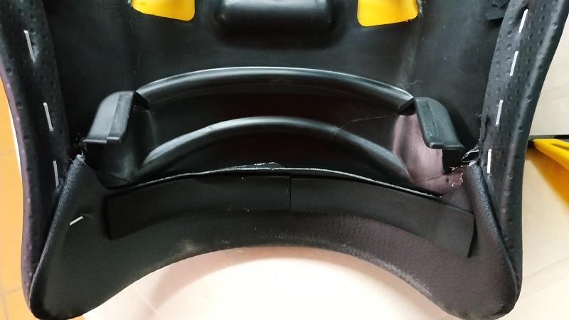

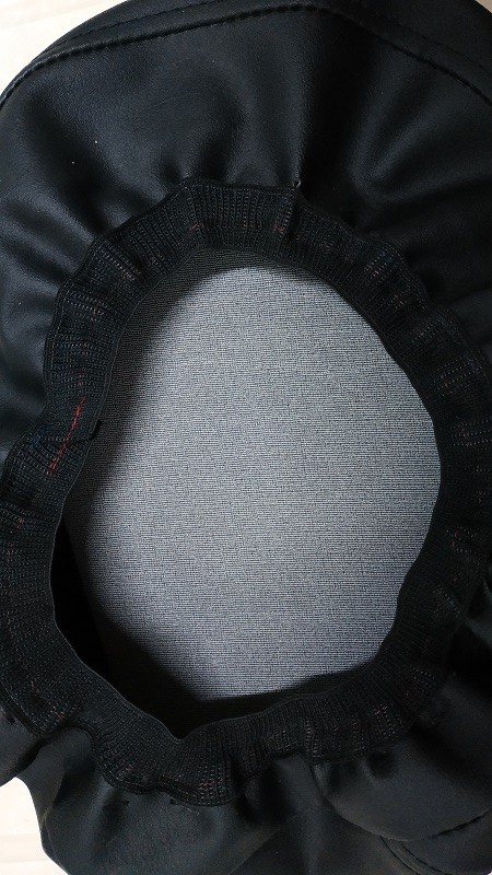

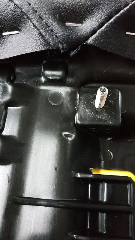

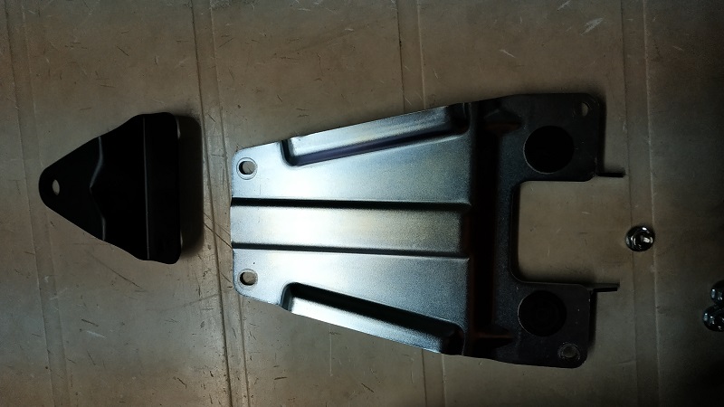

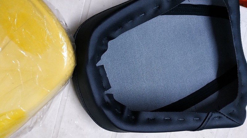

Continúo
La herramienta ha hecho un buen trabajo

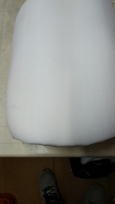

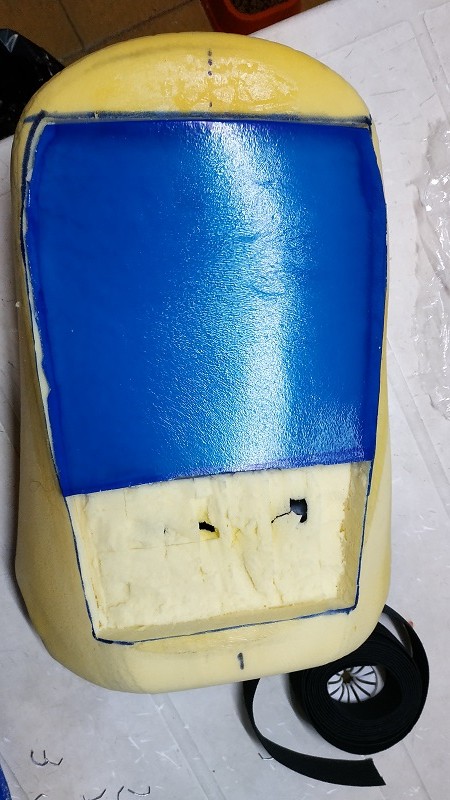

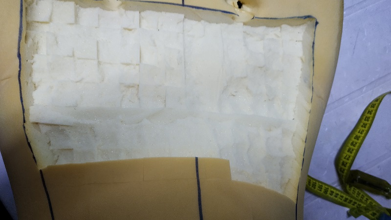

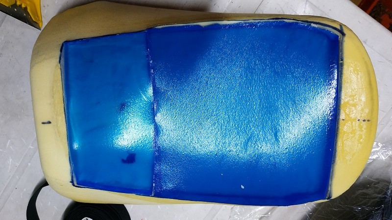

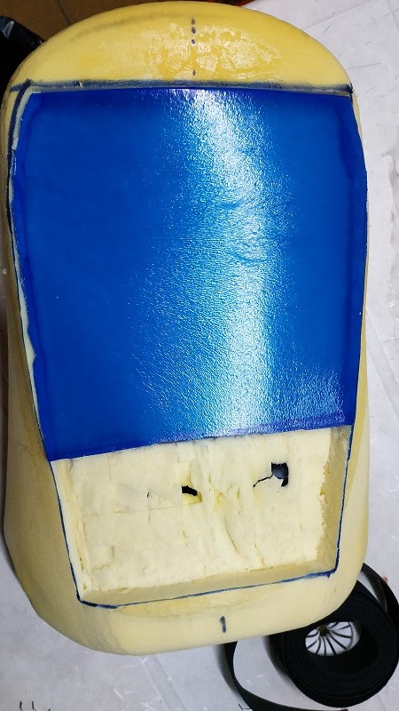

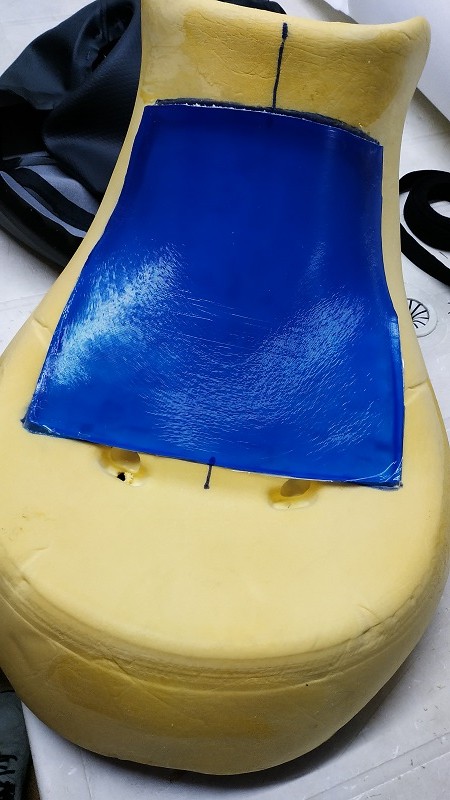

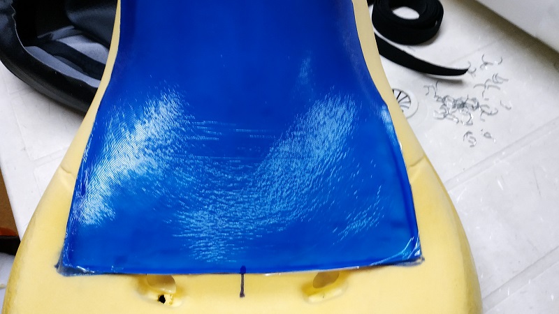

continúo, con lo mio. El gel que le he puesto es de 2cm en la parte trasera y el trozo de la parte delantera es de 1cm, ya que como se puede apreciar apenas si tiene grosor el asiento en la parte delantera

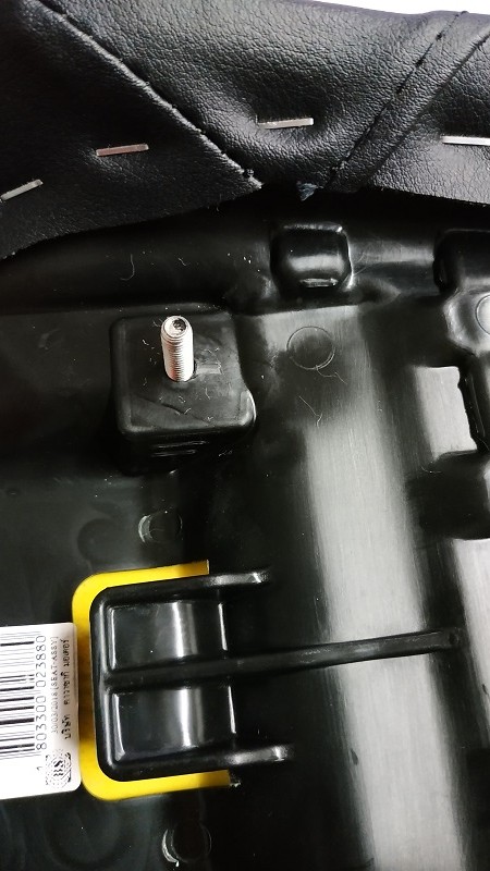

Y así es como ha quedado, a falta de ponerle las grapas

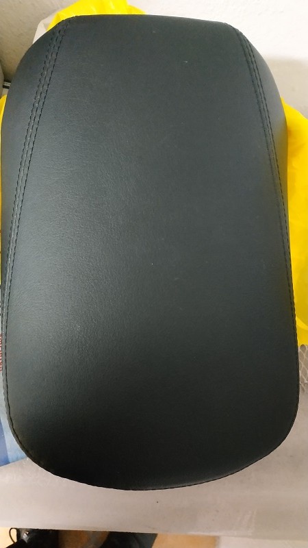

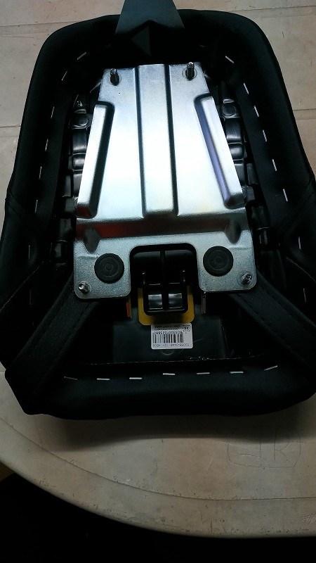

Aqui esta el del piloto este al ser mas grande ha sido mas facil, pero tambien tiene el problema en la parte delantera la cual tiene un grosor de espuma de dos centimetros con lo cual prácticamente he tenido que quitar casi toda la espuma, pero ha sido muy facil.

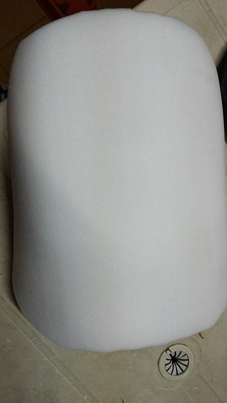

La viscoelastica la he comprado de 2 cm aquí https://latendadeldescans.es/producto/__trashed-3/
Y la placas de gel han sido 2 de 2 cm de grosor y 1 de 1 cm. aquí
https://es.aliexpress.com/store/product ... 8774cd7e0f.
La mejora ha sido bastante notable y el aspecto de los asientos no ha cambiado mucho, el trasero se ha quedado sin esas aristas que parece un ladrillo, es decir mas redondo y el del conductor ha quedado lo mismo prácticamente pero mas relleno y por supuesto mucho mas cómodo, he hecho algunas rutas de 2 horas y ya no te molesta para nada, el cambio ha sido bastante bueno, sin embargo antes, tenia que parar cada hora.

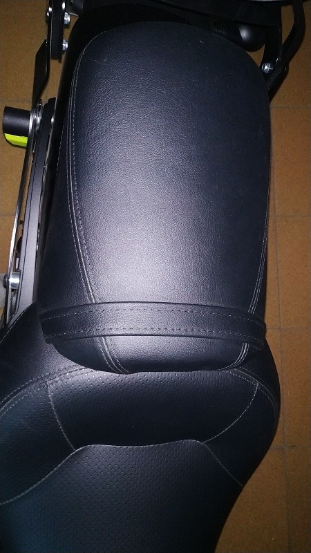

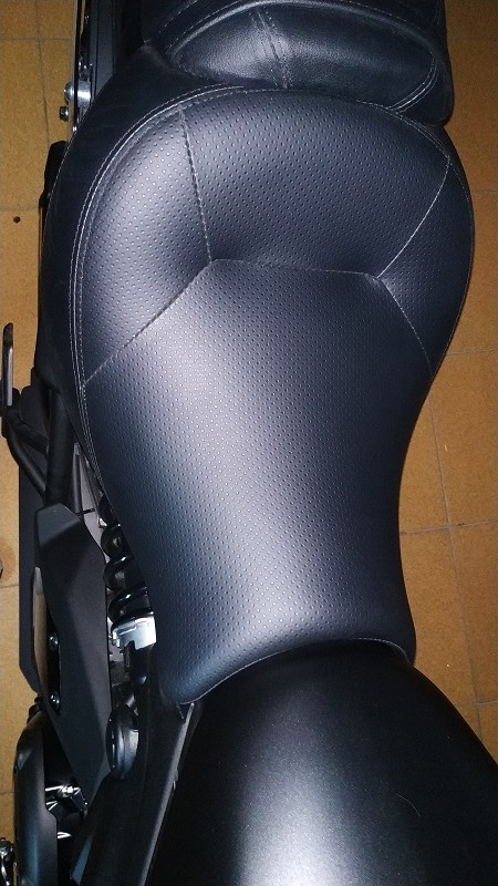

Las fotos ya montados.

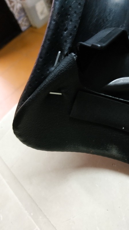

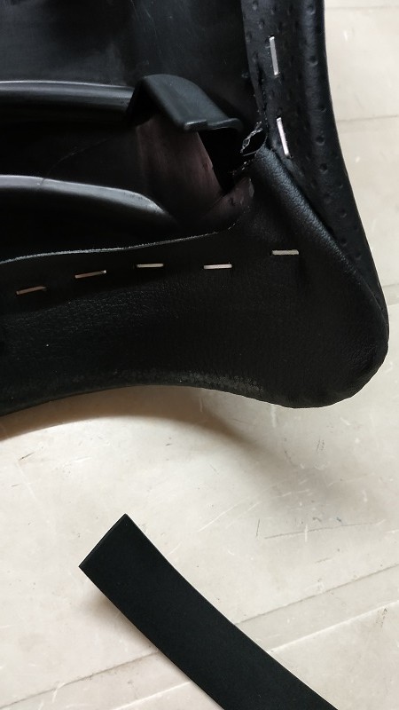

Muchas gracias zfrittz6 por el aporte. Solo una duda. He visto que le has cosido una banda elástica. Con ello ya no sería necesario grapar? O incluso si esa banda es necesaria ya que yo tengo una grapadora que creo que valdría para grabarlo de nuevo
zfrittz6
Mensajes: 38
Registrado: 28 Ene 2019, 19:42
Moto: vulcan s
Re: Poniendo gel y viscoelastica al asiento
Mensaje por zfrittz6 »
Sí, hay que grapar. La cinta es para que la polipiel no se corte con las grapas por si hay que quitar y poner más veces las grapas y además a la hora de montarlo queda más pareja la polipiel en el asiento, eso lo vi en los vídeos de Pamanes. También se puede hacer sin la cinta.
